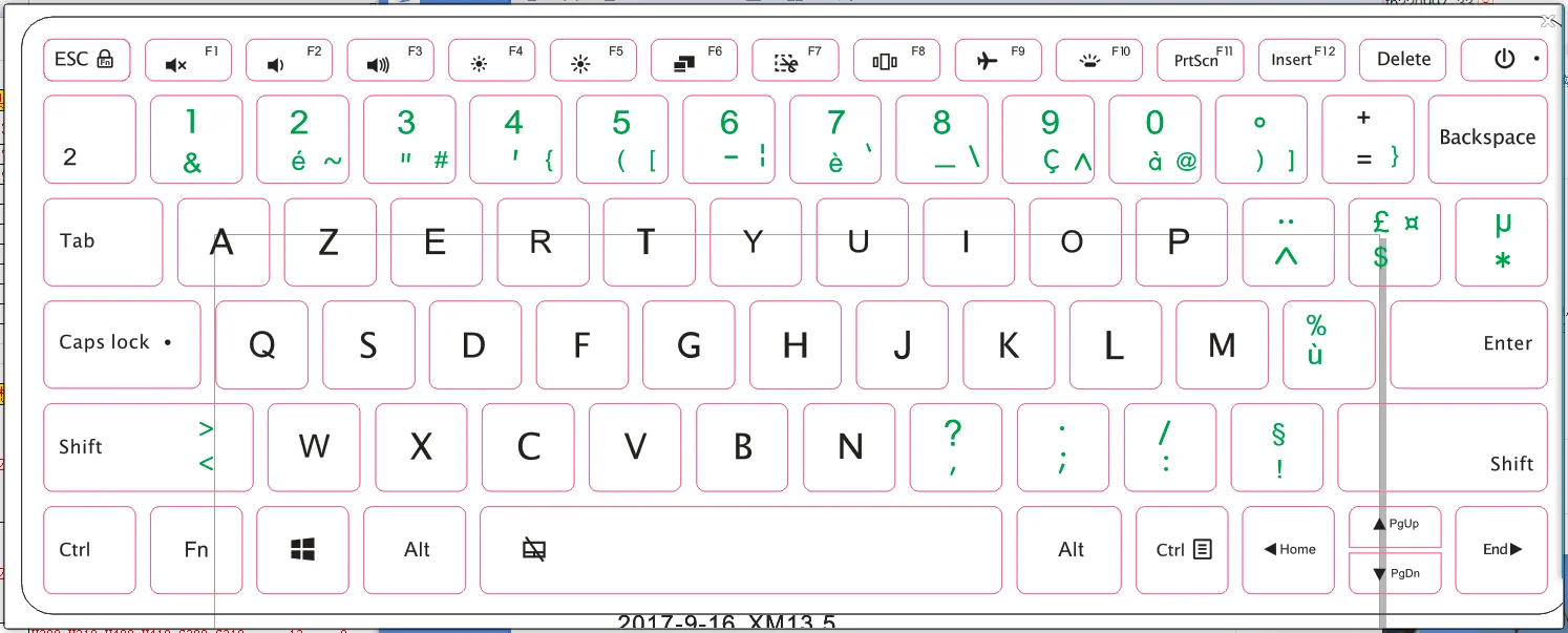

Re, pour contrôle, voici la proposition de skin silicone de la boutique PowForward : tout me parait opé (à part le >< donc!)
https://ae01.alicdn.com/kf/HTB1kEMtyKOSBuNjy0Fd762DnVXaf.png
je cherche comment mapper sur Linux mais c'est un bordel sans nom, bien loin des possibilités généralement offertes par ce système.
Il existe un clone de AutoHotKey, "AutoKey", si quelqu'un pige comment ça marche merci de me guider!

perso je déconseille de passer par des trucs comme autohotkey ou autokey si on peut se faire un custom layout a partir d'un layout deja existant.
c'est plus de contraintes pour rien, ce genre de soft n'est pas fait pour faire du remapping de layout (même si concretement, ils peuvent), mais pour automatiser des inputs.
pour la gestion des layouts sur linux c'est certes pas aussi abordable que sous windows mais ca m'a pas l'air non plus si compliqué (enfin en ayant la bonne doc a coté quoi ....):
https://help.ubuntu.com/community/C [...] ing_layout
https://askubuntu.com/questions/228 [...] ional-keyb
Sous linux, j'ai remappé < et > (plus stickers) sur la touche "2"-supérieur, dont je ne me sert jamais.
Pour faire ça:
  • créer un fichier ~/.xmodmap par ex. avec comme contenu "keycode 49 = less greater" (49 c'est le keycode de la touche en question, les keycodes peuvent se vérifier avec la commande xev)
  • vérifier que ça marche quand on lance "xmodmap ~/.xmodmap"
  • il faut lancer le xmodmap au lancement de session, donc placer cette commande dans ~/.xsessionrc (vérifier que les sessions sont autorisées par utilisateur dans /etc/X11/Xsession.options)
  • il y a un risque que ce soit perdu après une hibernation ou sleep du laptop, du coup il faut suivre des instructions par ex https://mariogalan.com/en/content/e [...] buntu-1604 pour relancer le xmodmap au réveil.
Sur le 12 pour le clavier, j'ai basculé en azerty: j'ai déplacé les touches AZQW, collé des stickers sur les touches caractères spéciaux et chiffres (on perd le rétro éclairage), et remappé cette touche qui me manquait.

ShoGuSho
Posté le 22-06-2018 à 20:07:52  profilanswer
Aaaaah, merci!
Par contre je vais être relou mais sais-tu si cette méthode fonctionne sous le serveur d'affichage Wayland (et non Xorg)? Wayland est maintenant par défaut sur Ubuntu/Fedora.
En tout cas merci car j'avais essayé 50 méthodes avec les softs et fichiers dont tu parles, mais je passais à coté de la soluce.
A priori (mais je n'ai pas de QWERTY sous la main pour tester), il existe aussi des combos de touches pour afficher <>. Si je es trouve je les publierai ici.
