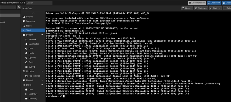

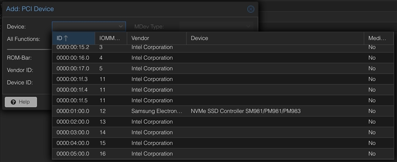

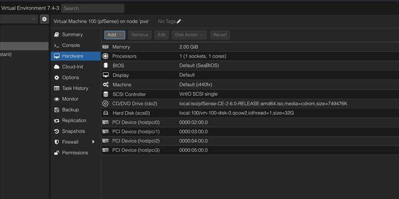

Petite question, pour sur topton N5105:
Je n'arrive pas à avoir le NIC passthrough (4x i266-v).
A priori ça fonctionne aussi bien en mode bridge via proxmox?
n°1484786
sorg
trop sur HFR depuis 2001
Posté le 20-06-2023 à 12:29:59  profilanswer
De mon coté, le NIC passthrough fonctionne bien.
Je n'ai pas vu de différence de performance entre le passthrough et le virtualisé. Je fais du passthrough uniquement pour la patte branché à l'ONT Freebox, car en virtualisé le spoof de l'adresse MAC ne semble pas fonctionner.
n°1484790
speedboyz3​0
Guide Michelin :o
Posté le 20-06-2023 à 15:31:17  profilanswer
https://rehost.diberie.com/Picture/Get/r/181494
https://rehost.diberie.com/Picture/Get/r/181480
D'ailleurs, je ne comprends pas pourquoi la liste n'affiche pas les mêmes noms que lspci -nn -q
https://rehost.diberie.com/Picture/Get/r/181481
J'ai raté un truc ? :o
Code :
