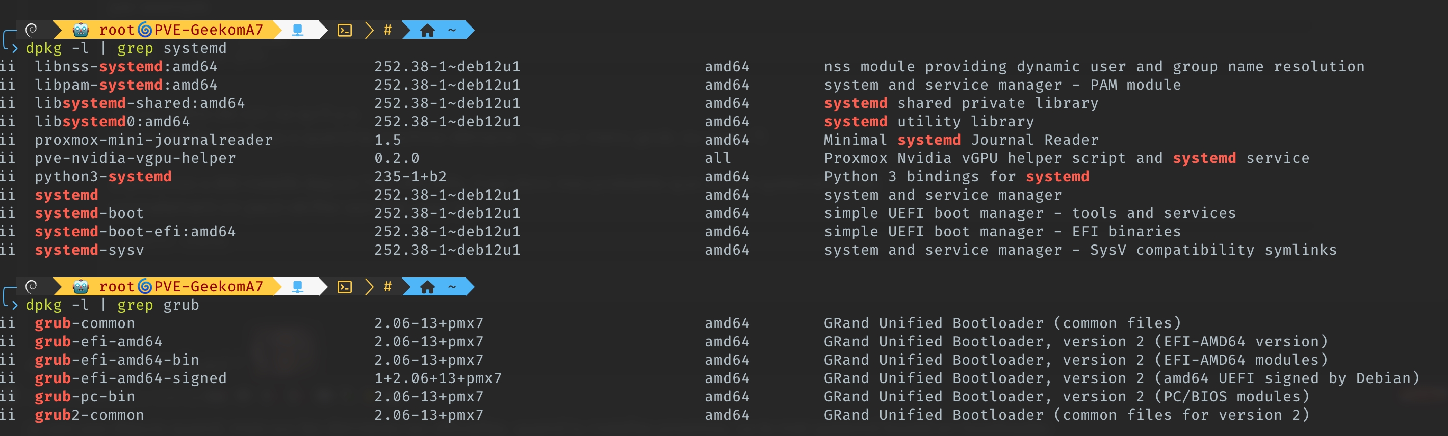

pour ton bootloader, tu peux regarder quels paquets sont installés.
par exemple
dpkg -l | grep systemd
dpkg -l | grep grub
ca permettra de voir ce qu'il y a.
sais tu quelle geule ça a quand ta machine démarre ? (ya un menu grub, ou autre ?)
si proxmox a été installé depuis l'iso officielle, il est donc tres probable que ca soit systemd-bootd.
normalement on peut vérifier son état avec un
bootctl status
Message édité par li1ju le 06-08-2025 à 12:58:03
par exemple
dpkg -l | grep grub

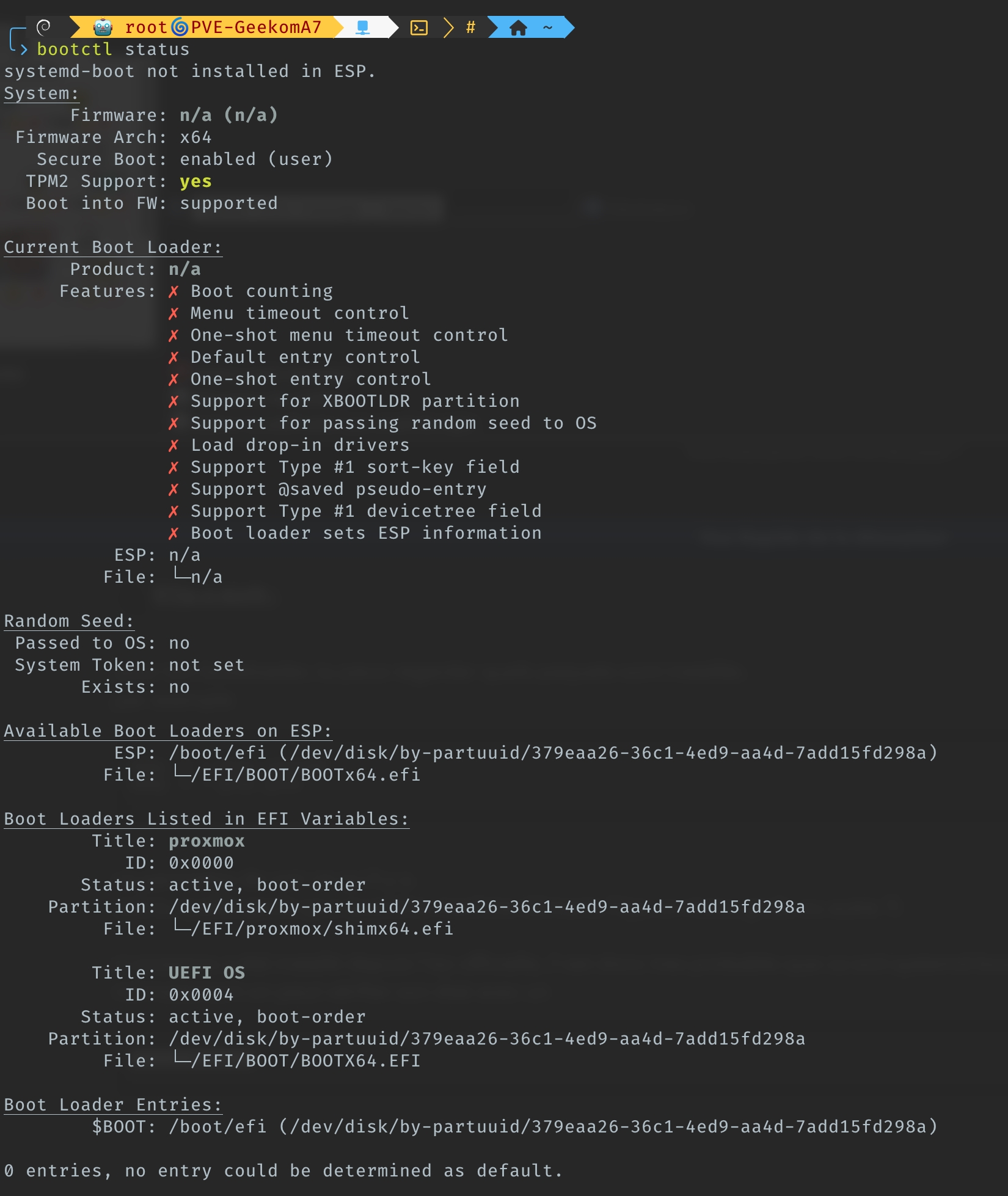

bootctl status
Bon et bien les commandes dpkg ne sont pas probantes XD J'ai les deux  :pt1cable:
https://rehost.diberie.com/Picture/Get/f/422989
et la bootctl status me retourne ceci :
https://rehost.diberie.com/Picture/Get/f/422990
Il y. a un moyen facile pour passer de grub à systemd ?
Mes ventes : [FeedBack] http://forum.hardware.fr/hfr/Achat [...] 4599_1.htm

Alors pour compléter ma question j'ai fait quelques recherches.
Je dois utiliser le secure boot je pense, c'est pour cela que j'ai un grub.
https://pve.proxmox.com/wiki/Host_B [...] ecure_boot

Edit : Et j'ai tout pareil que toi sur les résultats des commandes, grub installé, systemd installé, je suis aussi en Secure Boot actif et j'ai installé Proxmox à partir d'une ISO 8.4 sûr à 100%
Message édité par NicCo le 07-08-2025 à 07:55:05

Alors pour le boot j’ai simplement désinstallé le paquet systemd-boot  :ange:

un bootctl status doit te réponde que le boot de systemd n'est pas installé. auquel cas tu peux en effet virer le paquet systemd-boot

Merci, j'ai exactement le même output que MilesTEG1 sur le bootctl statut (à part les ID bien sûr :D)
Mais je suis en Secure Boot donc effectivement si seul grub est compatible ça doit expliquer le truc

update-initramfs: Generating /boot/initrd.img-6.8.12-13-pve
Running hook script 'zz-proxmox-boot'..
Re-executing '/etc/kernel/postinst.d/zz-proxmox-boot' in new private mount namespace..
No /etc/kernel/proxmox-boot-uuids found, skipping ESP sync.
Removable bootloader found at '/boot/efi/EFI/BOOT/BOOTX64.efi', but GRUB packages not set up to update it!
Run the following command:
echo 'grub-efi-amd64 grub2/force_efi_extra_removable boolean true' | debconf-set-selections -v -u
Then reinstall GRUB with 'apt install --reinstall grub-efi-amd64'
Je pense que ça confirme déjà que c'est bien GRUB qui est utilisé ? Par contre à ton avis j'applique les 2 commandes qu'il m'a donné ou je risque de plus rebooter ? :D
Edit : Pour le moment j'ai installé amd64-microcode, supprimé systemd-boot et rebooté, pas de souci au redémarrage et plus de warning sur ces points. Reste à savoir si je passe les commandes données suite à l'installation du microcode ou non vu que ça fonctionne
Message édité par NicCo le 07-08-2025 à 13:29:19
