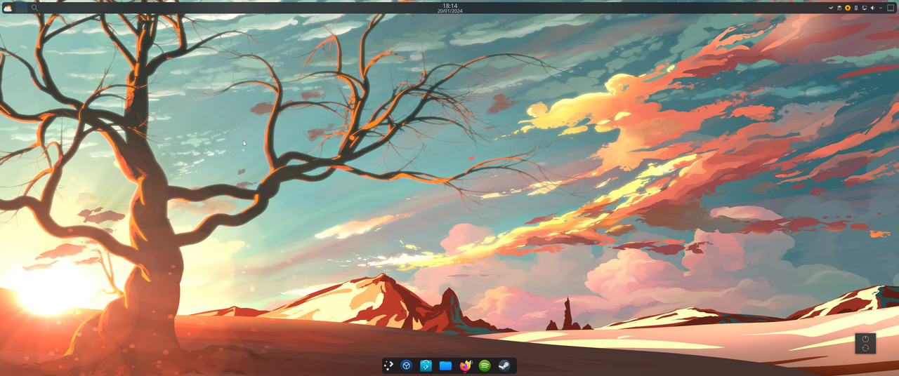

https://i.imgur.com/KlVkg0t.png
Le plus important reste la sortie de la Beta1 de KDE 6 dans 2 jours :D

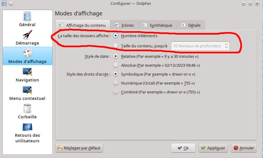

J'ai regardé dans les options de Dolphin version KDE5, il y en a une qui m'intrigue, celle qui configure la colonne "taille" :
https://rehost.diberie.com/Picture/Get/f/227660
elle affiche soit le nombre de sous-dossiers si l'élement est un dossier, soit la taille du fichier si l'élement est un fichier.
Le fait de cocher "nombre d'élements" ou "taille du contenu" en changeant le niveau de profondeur : ça ne semble pas avoir d'impact sur le temps d'affichage, alors que cela devrait vu qu'on peut paramétrer le niveau de profondeur de lecture des sous-dossiers.
J'ai testé sur un vieux PC (carte mère de la fin des années 2000, CPU core 2 quad), sur un disque dur on sent la lenteur, sur un SSD c'est un peu mieux,
puis j'ai testé sur un mini-pc beaucoup plus moderne (SSD M.2 nvme, CPU intel core i5 8ème génération 6 coeurs) : la rapidité du matériel masque le défaut d'optimisation de Dolphin je pense, car ça s'affiche vite.
Message édité par Elbarto le 02-12-2023 à 10:30:40

La version KDE4 de Dolphin affichait déjà les previews au niveau des icônes ?
C'est le truc qui doit prendre le plus de temps.
Il doit y avoir un cache (~/.cache/thumbnails), mais ça fait quand même des d'accès disques pour le lire.
Pour "taille du contenu", les métadonnées restent en mémoire un certain temps, mais quand faut lire le disque, ça peut prendre un certain temps, mais moins que les previews à priori.
Si tu changes de dossier et revient dur le dossier initial, c'est encore lent ?

Si je reviens sur un dossier dont j'ai déjà exploré le contenu alors ça semble plus rapide, peut-être une utilisation du cache mémoire.
La lenteur se voit quand j'explore pour la première fois en mode "liste/détails" un dossier contenant plusieurs sous-dossiers et fichiers, là je vois que Dolphin rame un peu, et affiche progressivement la colonne "taille",
je pense que Dolphin KDE4 ne faisait pas ce genre de calcul de nombre de sous-dossiers pour un dossier dans la colonne "taille", d'où sa rapidité.

Posté le 20-01-2024 à 17:53:29  profilanswer
Vraiment pas mal du tout ce petit Kde Neon  :love:
https://i.postimg.cc/2jx5dnGf/Screenshot-20240120-181408.png
Message édité par Akh3nat0n le 20-01-2024 à 18:15:15
