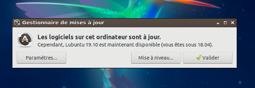

c'est normal qu'on me propose lubuntu 19.10 et pas la 20.04 LTS ?
https://www.zupimages.net/up/20/24/khie.png

si tu as coché les versions intermédiaires non LTS, ça me parait logique :jap:

18.04 -> 19.10 pour moi c'est pas logique du tout.
Ce serait pas plutôt le bordel dans la team Lubuntu avec les nouvelles versions Lxqt qui remplacent Lxde ?
