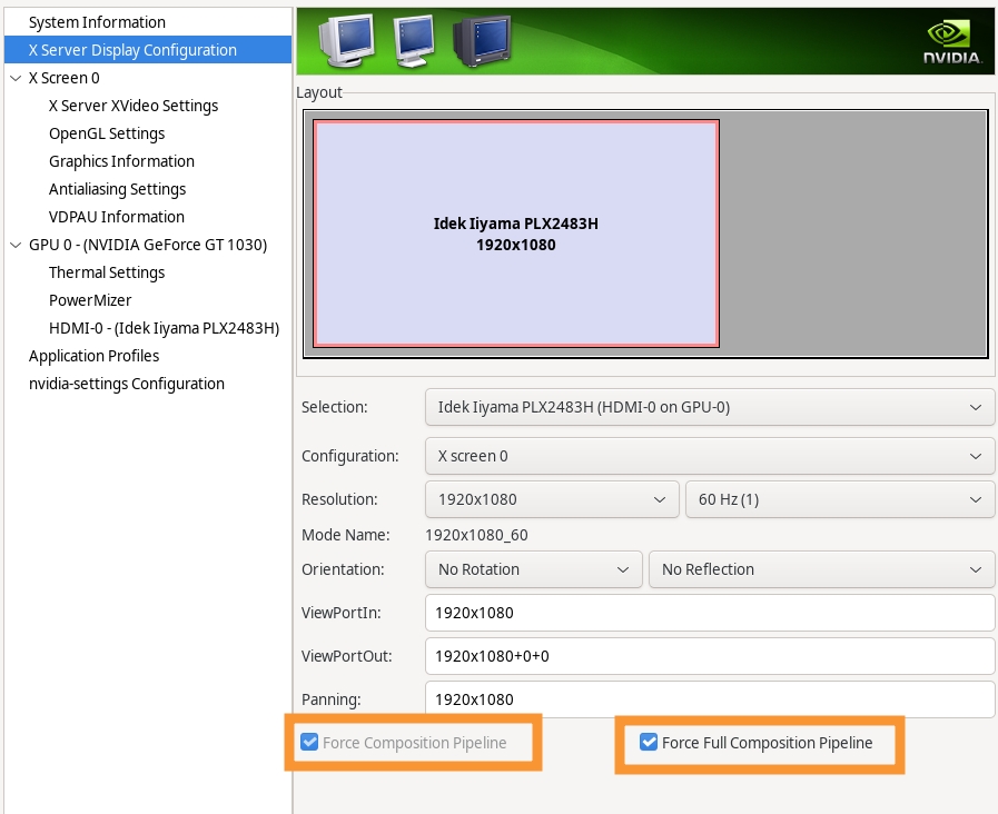

T'as une carte nvidia je crois...
Dans les settings (avancés) est-ce que t'as coché ça ? c'est sensé limiter les pb de tearing (me demande pas comment ni pourquoi :o )
https://rehost.diberie.com/Picture/Get/f/486674

Non c’est sur le portable donc Intel UHD intégrée.
Mais oui, quand je scroll pendant le mouvement ça le fait, mais ça reste léger.
Par contre, lors d’une vidéo rapide comme dit au-dessus, c’est plus dérangeant.
