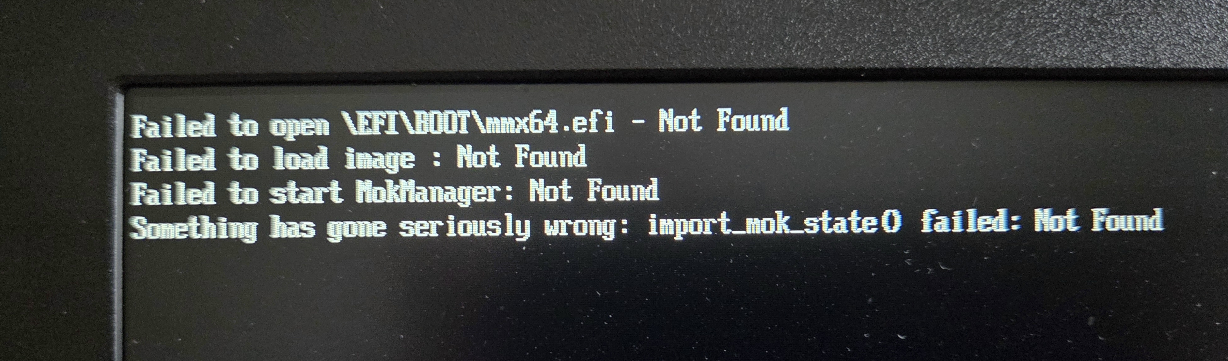

Salut à tous,
J'ai récupéré un Portable Lenovo L570.
Je voulais le mettre en dualboot W11/Mint
 J'ai créé une clé bootable via Rufus.
Pas de problème pour installer Win11.
J'ai laissé de la place sur le disque en prévision de Mint.
Lorsque j'ai voulu installer Mint. J'ai créé une clé bootable, toujours via Rufus.
Et, au moment de l'installation, j'ai eu
https://rehost.diberie.com/Picture/Get/r/560799
Je précise que j'ai bien désactivé le Secure Boot.
Une idée de ce que je fais mal?

Pourquoi as tu désactivé le secure boot ? Ce n'est pas nécessaire

Parce que j'avais rencontré un problème sur une autre install et c'est en faisant ça que j'avais réussi à le faire.

Certains bios ont un bug et demandent fichier spécifique "mmx64.efi" qui n'est parfois pas récent.
J'ai le même soucis sur un pc portable, il faut aller sur la clef allez dans /boot/efi et copier grubx64.efi en mmx64.efi et logiquement ça marche ensuite pour booter dessus.
(mais il faut que ta clef soit en format ou tu peux écrire dessus et pas en format iso )

J'ai envie de dire d'essayer avec une clé ventoy :jap:

Sur mon ancien PC portable ACER, je devais mettre un mot de passe au BIOS, activer le secure boot, et dans ce cas, je pouvais ajouter un amorcage "linux" à la main dans le BIOS, et le faire apparaitre comme OS de démarrage.

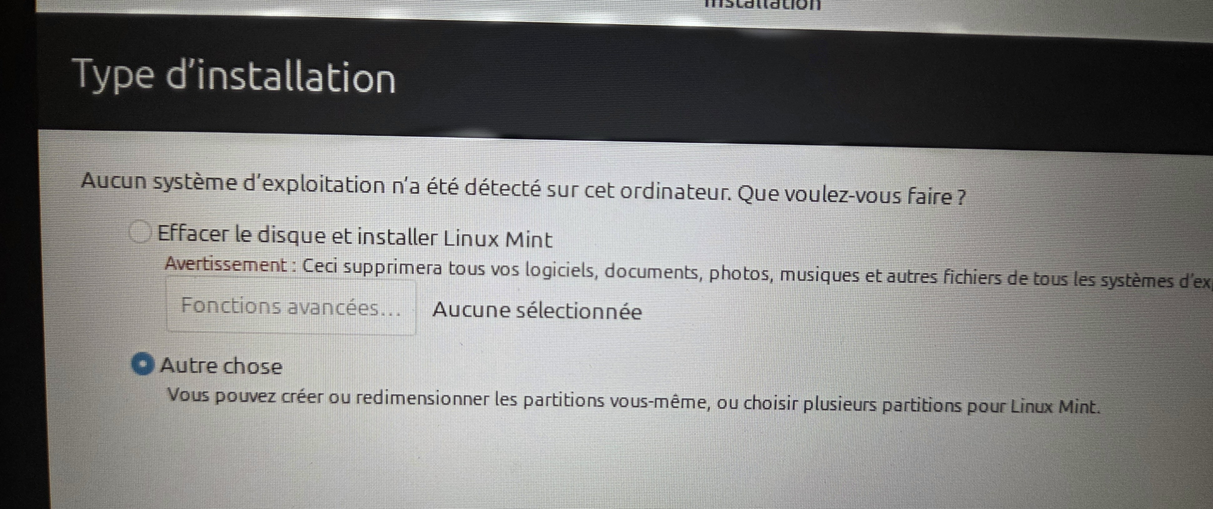

n°1516271

Il a bien lu la clé et démarré dessus. MAIS
Il ne trouve pas Windows sur le DD
https://rehost.diberie.com/Picture/Get/r/560812
Donc, je ne sais pas trop quoi faire pour que les 2 systèmes cohabitent si déjà à l'origine, y'en a un que l'installateur Mint ne voit pas.
Une idée ?

the_warrio​r
in soviet ...
Posté le 10-10-2026 à 19:34:16  profilanswer
l'apercu rapide de google me dit ça :
Lorsque Linux Mint ne détecte pas Windows, cela vient le plus souvent d'un mode de démarrage incompatible (UEFI contre Legacy/BIOS) ou du démarrage rapide activé sous Windows.
Causes et solutions principales
• Incompatibilité de mode (UEFI / Legacy) :
 • Si Windows est installé en UEFI, votre clé USB Linux Mint doit impérativement être lancée en mode UEFI. Si vous boitez la clé en mode Legacy (BIOS hérité), l'installateur ne verra pas Windows.
 • Solution : Au démarrage du PC (dans le Boot Menu de la carte mère), choisissez explicitement la ligne qui mentionne UEFI devant le nom de votre clé USB.
• Démarrage rapide (Fast Startup) de Windows :
 • Windows verrouille la partition système quand cette option est active, ce qui empêche Linux de la lire ou de la détecter correctement.
 • Solution : Désactivez le démarrage rapide dans Windows via le Panneau de configuration (Options d'alimentation -> Activer le démarrage rapide à décocher), ou ouvrez une invite de commande en administrateur et tapez : powercfg /hibernate off.
• Mode RAID / Intel RST activé dans le BIOS :
 • Si votre disque dur est géré en mode RAID ou RST par la carte mère (souvent sur les PC portables récents), Linux ne voit pas les partitions NTFS de Windows.
 • Solution : Aller dans le BIOS/UEFI et basculer le mode du contrôleur SATA de RAID à AHCI (attention : cela peut empêcher Windows de démarrer ensuite s'il n'est pas préparé).
• Utiliser l'option manuelle (« Autre chose »)
Si Windows est bien présent sur votre disque mais que l'assistant automatique ne le propose pas :
      • Choisissez l'option « Autre chose » (Manual partitioning) lors de l'étape de partitionnement de Linux Mint.
      • Vous verrez apparaître vos partitions existantes (dont la partition EFI et la partition NTFS de Windows).
      • Créez/sélectionnez votre partition racine (/) au format ext4 dans l'espace libre, mais ne touchez pas à la partition EFI existante de Windows pour permettre le double démarrage.
Je penche sérieusement sur le fastboot à désactiver :jap:
