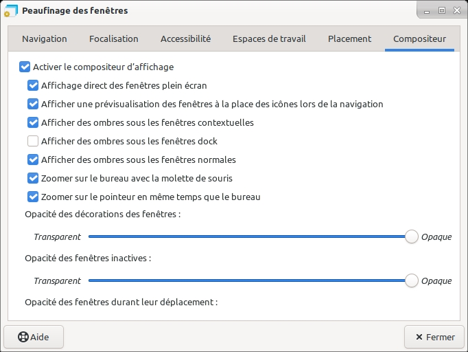

XFCE fonctionne de manière plus réactive car il n'y a pas de composeur ;)
C'est à dire ?
n°1502007
Trit'
Posté le 23-07-2025 à 16:53:21  profilanswer
Le compositeur ? Si, il y a Xfwm (sinon, pas d’aperçu des fenêtres dans l’Alt-Tab, ni de transparence réglable des fenêtres, ni d’ombres autour d’elles…). Il est probablement plus léger que Mutter ou KWin, mais il existe.
https://rehost.diberie.com/Picture/Get/f/410109
Message édité par Trit' le 23-07-2025 à 17:00:28

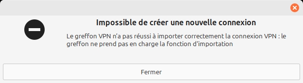

Je veux importer un fichier de config openvpn mais j'ai ce message
https://rehost.diberie.com/Picture/Get/f/423040
Je vois pas de quel greffon il s'agit.
Le fichier fonctionne avec openvpn en cli
n°1502300
hido45
Posté le 06-08-2025 à 19:10:00  profilanswer
Je pense qu'il te manque network-manager-openvpn-gnome
n°1502301
muzah
Bal Musette @ HFR depuis 1997
Posté le 06-08-2025 à 22:01:53  profilanswer
Déjà installé  [:raztapeaupoulos]

nazme06
Posté le 12-08-2025 à 10:50:44  profilanswer
Problème de mon coté avec l'une de ses 4 maj
-Linux kernel 6.8.0-71 / 6.8.0-71.71
-mesa et mesa-utils
-linux-firmware
-org.freedesktop.Platform.VAAPI.Intel (24.08)
Une fois installé je ne peux plus me connecter, j'ai une boucle login comme pour le problème d'espace disque mais avec de l'espace disque disponible.
Je vais essayer de comprend laquelle me pose problème mais c'est déjà le second poste qui me fait ça après les majs

nazme06
Posté le 12-08-2025 à 17:23:30  profilanswer
re,
chose bizarre, en sélectionnant Wayland j'ai pu me connecter sur les sessions mais avec une lenteur abominable.
Le problème vient de la maj "mesa" Sur 6 pc j'ai 4 processeurs amd x2 240 et 2 pc intel E8400.
Pas de soucis sur Amd mais ça ne passe pas sur Intel.
Je suis revenu en arrière et j'ai bloqué la maj.
Alors je sais que c'est des processeurs plus très jeune mais avec 6go de ram et un ssd ça tourne plutot bien.
n°1502526
