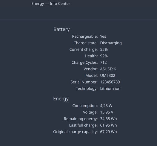

Ouep j'ai rien.
Juste l'état de la batterie.
n°1508795

Même pas ça ? (KDE 6.3.6)
https://rehost.diberie.com/Picture/Get/f/487441
Le graphique charge/watt a disparu, mais il déconnait depuis un bout de temps chez moi.
Message édité par Bweezy le 03-02-2026 à 13:45:52

Il faut que je regarde si j'ai la partie consommation mais pas sûr.
En tous cas plus de graphique.

J'ai vérifié, j'ai bien la consommation donc c'est pareil, mais plus de graphique.
