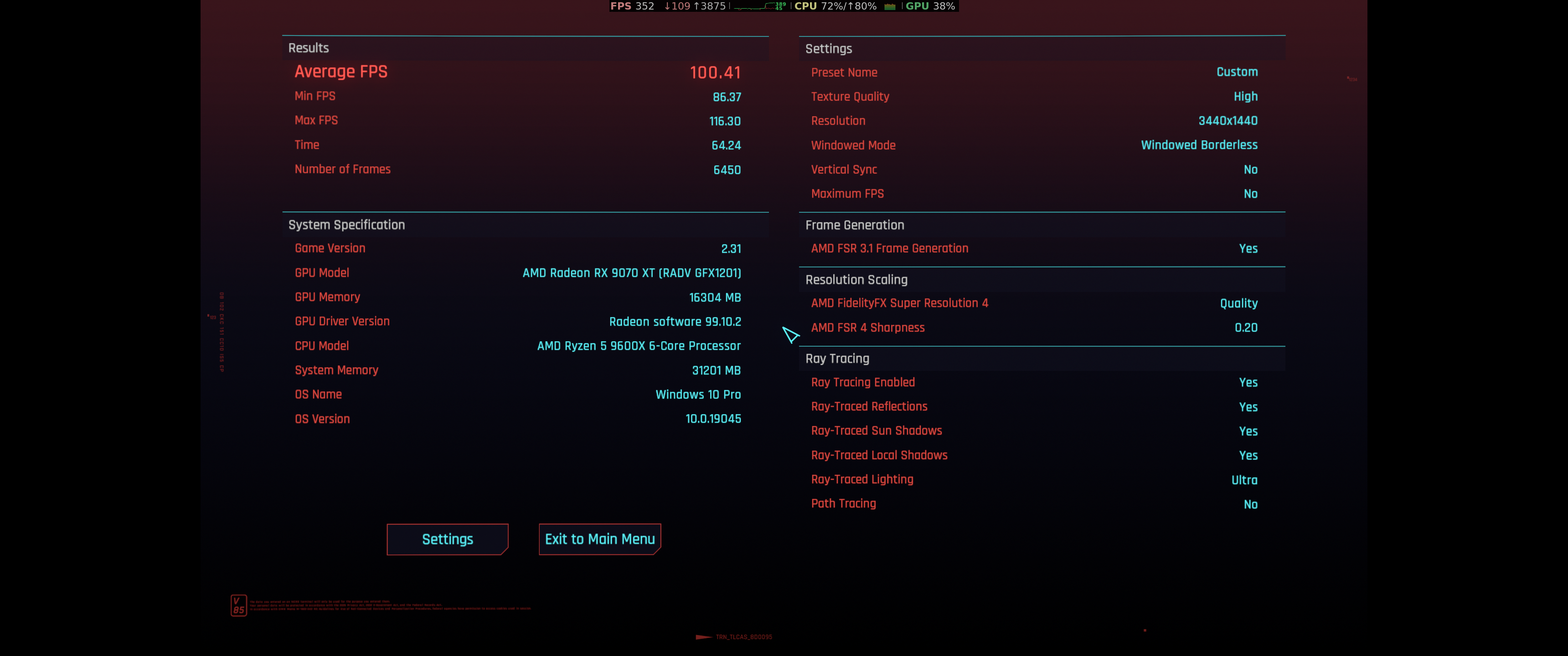

J'ai peut être trouvé un truc pour m'occuper
J'ai enfin des performances correctes dans CP2077 en raytracing ultra
Mais savez-vous comment activer le FSR 4 dans ce jeu ? Car j'ai que le 3.1 ?
Il est important de ne pas donner de pouvoir aux gens stupides
n°1505727
JerryCrazy
Le plus crazy des crazy
Posté le 15-11-2025 à 20:30:55  profilanswer
Lutris et Heroic Games Launcher sont pratiques tous les 2 et permettent en effet d'utiliser n'importe quel Wine ou Proton selon le jeu qu'on installe.
J'ai les 2 personnellement, l'un plutôt pour les jeux que j'ai en physique CD/DVD et l'autre plutôt pour les jeux en provenance des boutiques de l'Epic Games Store et de GOG.
My Digital Life - Ferrovia - FerroviaClub - Jeux Linux
n°1505728
LePcFou
Delinquant textuel
Posté le 15-11-2025 à 20:42:41  profilanswer
Je crois que j'ai réussi à activer le fsr4
https://twistedvoxel.com/how-to-run [...] x-devices/
https://zupimages.net/up/25/46/ysts.png
Message édité par LePcFou le 15-11-2025 à 20:43:21
