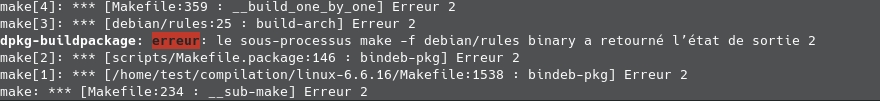

Dites moi je testais la compilation d'un kernel debian
Je suis donc le tuto:
https://debian-facile.org/doc:systeme:kernel:compiler
Est ce qu'il y a un tuto plus à jour pour faire ça?
J'ai testé le make se termine en erreur cf:
https://rehost.diberie.com/Picture/Get/t/252430
En suivant le tuto je n'avais pas fait l'installation de :
apt build-dep linux vu que c'est marqué comme facultatif et ramenant trop de dépendances.
Du coup je retente avec mais y a t-il un tuto plus précis que vous utilisez comme référence?

n°1489555
Trit'
Posté le 07-02-2024 à 10:45:36  profilanswer

@Burn2 : Tiens voici la liste des paquets nécessaires pour une compil de noyau
ToolsList="debhelper build-essential fakeroot dpkg-dev libssl-dev bc gnupg dirmngr libelf-dev flex bison libncurses-dev rsync git curl dwarves zstd"
"Mieux vaut demander à un qui sait plutôt qu'à deux qui cherchent." ... "Le plus compliqué, c'est de faire simple.", TNZ
n°1489559

Sinon juste pour info par rapport à ta capture d'écran: Si tu compiles en mode multicore (make -j $n) ce qui est certainement le cas il faut parfois remonter assez haut dans les logs pour avoir le vrai message d'erreur / le vrai problème. Ta capture dit juste "erreur" p.ex. :o
EDIT: Pour dwarves, je l'ai pas installé mais j'avais compilé des noyaux sur cette machine, même si ça remonte un peu.
Tout à fait c'est du multicoeur (8 coeur sur la vm)

ça a marché au poil.
Merci.
