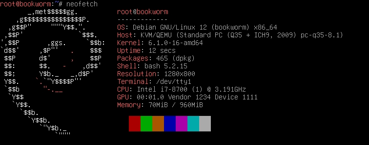

Suite à l'upgrade mardi de quelques unes de mes vm en debian 12.4 avec le kernel 6.1.0-15 (donc du headless), pas de probleme particulier. ni su l'ext4, ni sur le rézal :D
y'en a qui ont deja ce kernel sur une machine physique, avec ou sans probleme ? :o
Message édité par li1ju le 14-12-2023 à 00:07:27

yes, en effet, d'apres le changelog, cette noiuvelle version ne contient que le revert du wifi :)
testé et fonctionnel :
https://rehost.diberie.com/Picture/Get/f/230743

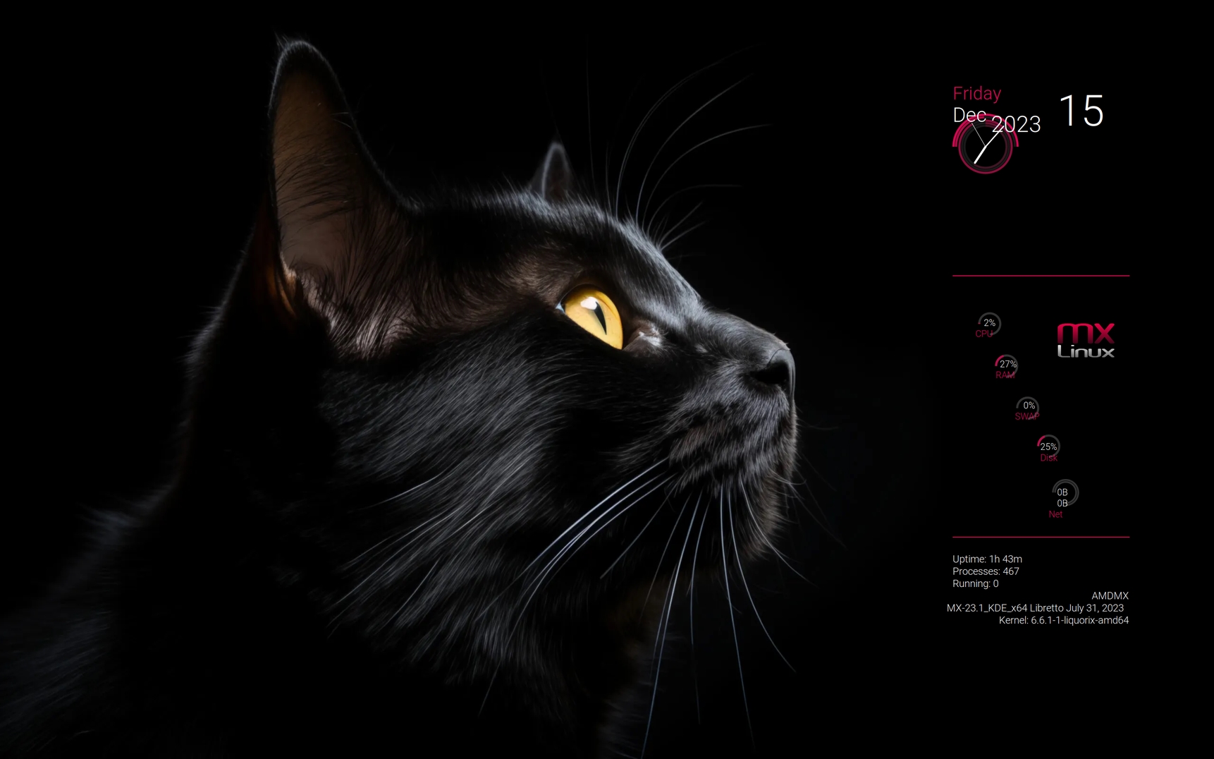

J'ai passé une heure cet aprèm pour essayer d'aligner ces fichus "cercles" dans le Conky MX-Lua  :fou:
J'utilise même pas conky :o
Notez les couleurs type Debian quand même :)
https://rehost.diberie.com/Picture/Get/f/230807
n°1488616
Trit'
