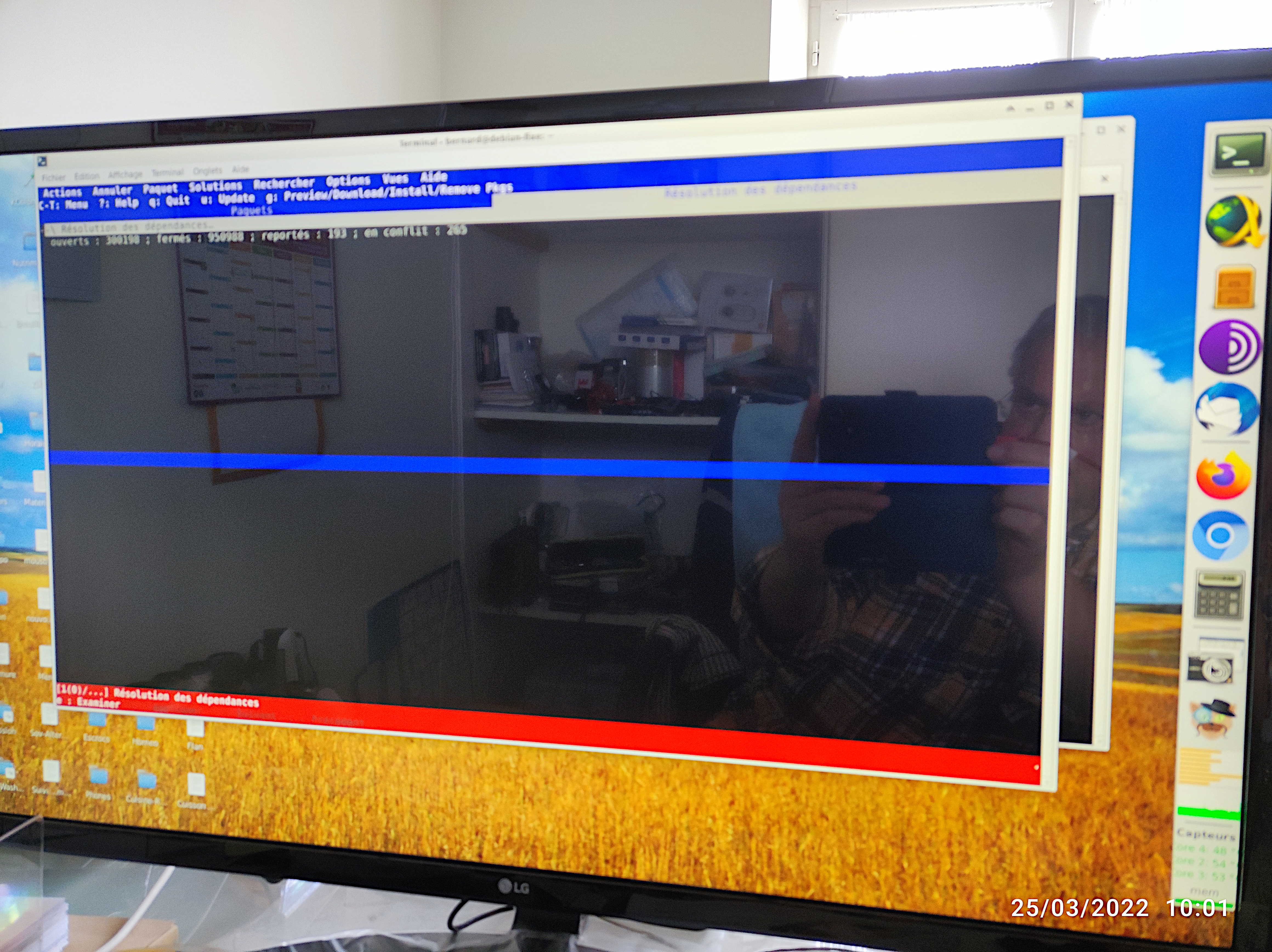

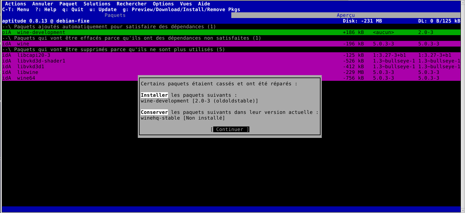

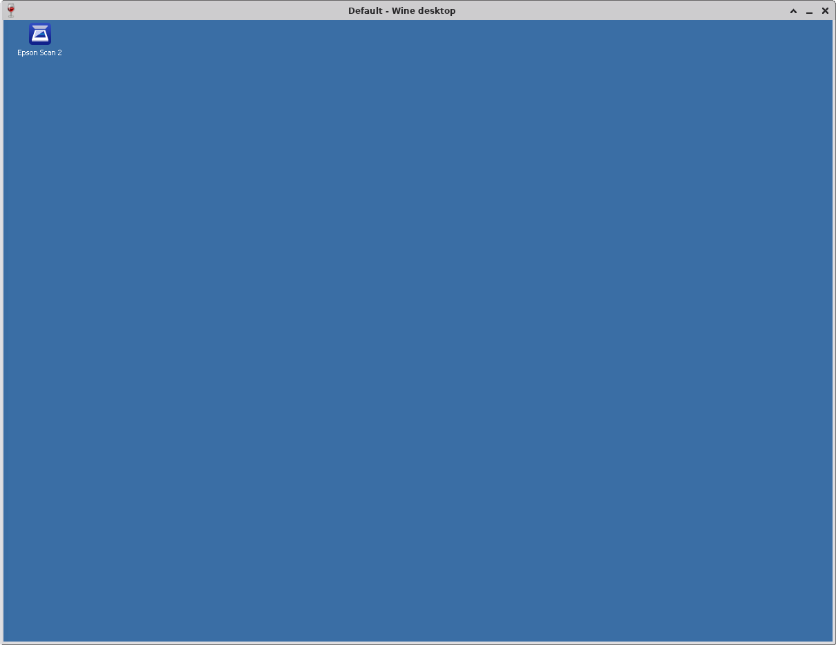

Ce serait bien si tu utilisais les liens avec les balises d’intégration (ligne « BBCode (forum) ») : on n’aurait pas à cliquer dessus pour voir tes captures (c’est pas ça qui va alourdir la page)…
Comme ça, donc :
https://zupimages.net/up/22/12/zhks.png
https://zupimages.net/up/22/12/5lgg.png
https://zupimages.net/up/22/12/t1n5.jpg
(Pour cette dernière, une capture, plutôt qu’une photo floue et illisible, ça aurait été mieux)
