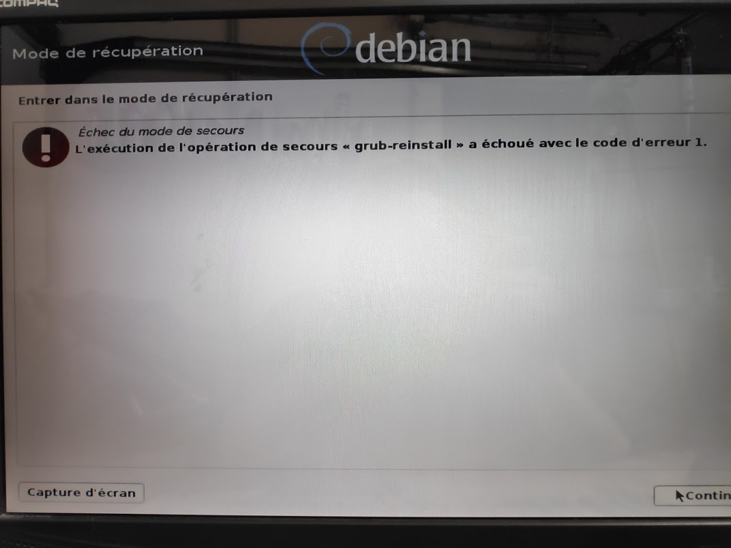

Bon ben voilà le résultat après une coupe de courant...
Vous avez une solution ?
J'ai pas spécialement envie de formater :( :(
Édit: je voit bien mon hdd dans le bios et il est bien en priorité 1
https://reho.st/preview/self/8da414e1a7c2be1d7d68fe0c0e588d71d5790954.jpg
Message édité par tchou@happy le 04-02-2020 à 09:08:42

clé usb d'installation, booter dessus, passer en mode rescue, et voir déjà comment le disque est détecté, faire un fdisk, voir si tu peux monter les FS.

Salut,
dites j'ai bien besoin d'aide avec mon problème de boot ...
J'ai essayé pleins de méthodes en installateur graphique ou en ligne de commande, rien n'y fait, je n'arrive pas à faire booter debian sauf avec super grub 2 disk .
Je suis en EFI.
- le mode rescue de debian n'arrive à rien, peu être que je m'y prends mal  :??:
- Boot-repair , pas mieux
Bref c'est la galère  :(
n°1444050

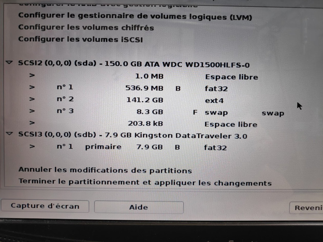

Alors c'est vrai que j'ai pas trop détaillé.
Déjà voici mon partitionnement vue par le mode Rescue:
SCSI2 , c'est mon disque dur principal, la où j'ai installé debian.
J'avais choisi un partitionnement automatique lors de l'installation.
https://i.postimg.cc/288c4NHt/IMG-20200205-161357.jpg

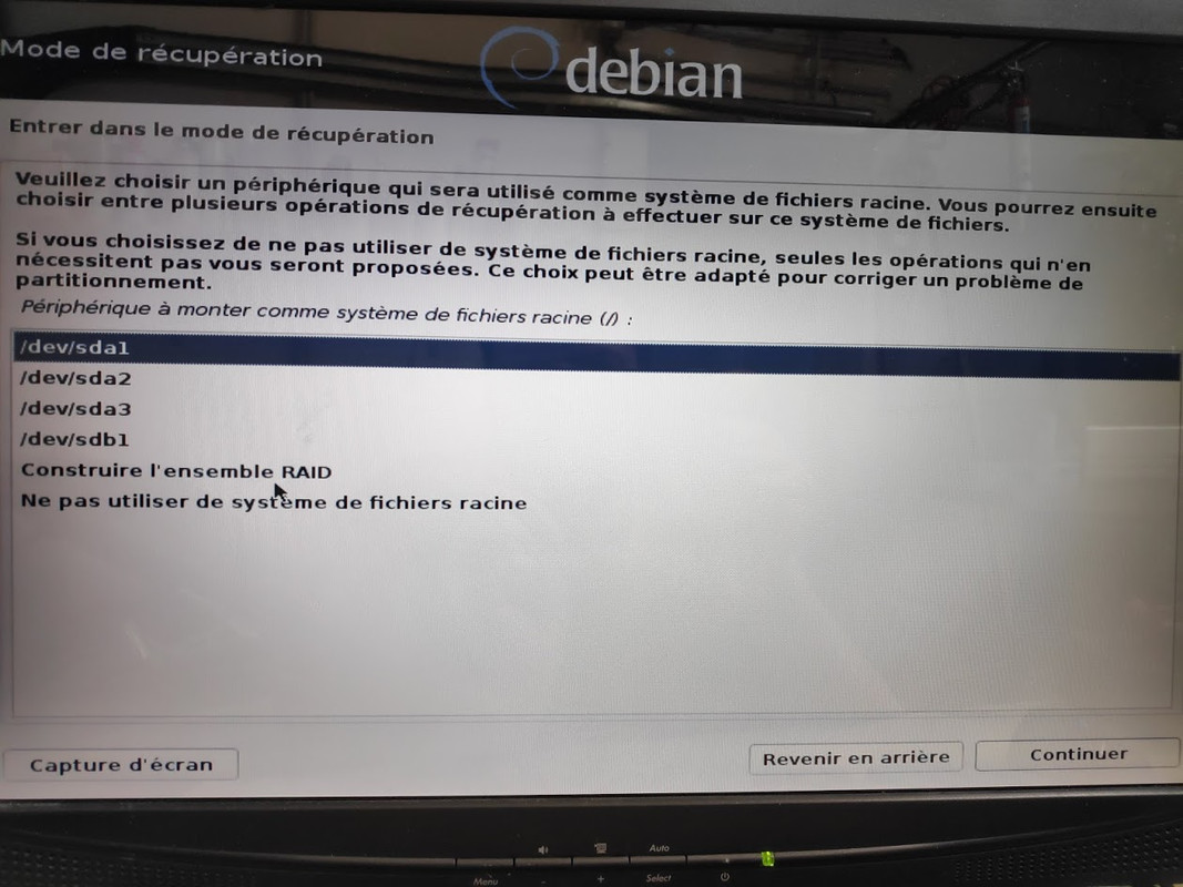

Donc le mode de récupération m'envoie ici
https://i.postimg.cc/HsBNKkcH/IMG-20200205-155625.jpg

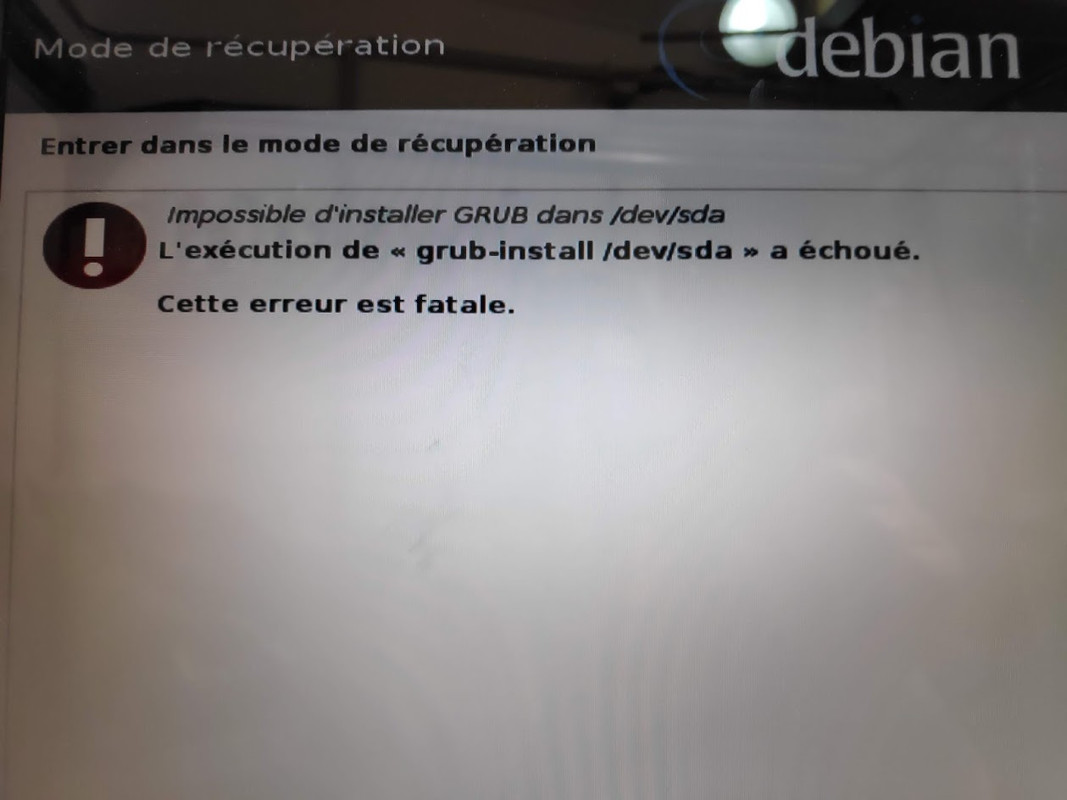

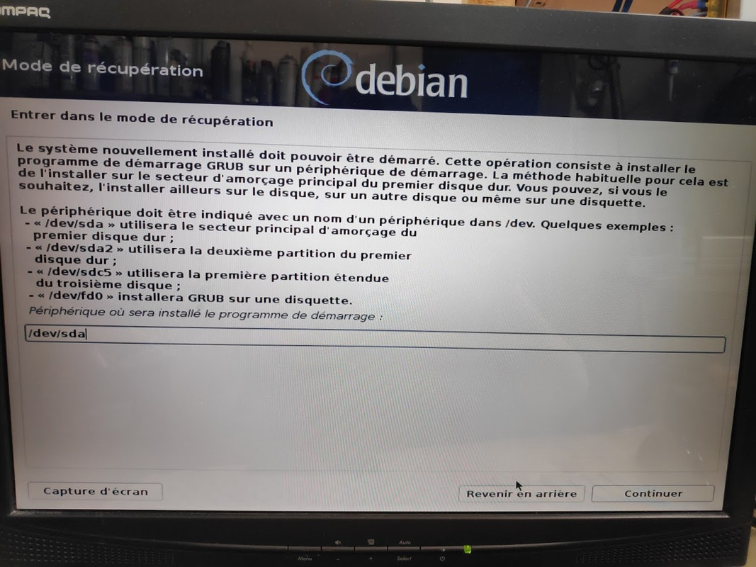

Ensuite comme j'y connais rien je commence par choisir /dev/sda1 en me disant que le secteur de boot doit être ici.
Mais je ne peu rien faire dedans hormis lancer un "shell" dans l'installateur.
Donc je reviens en arrière et je choisi /dev/sda2 , et la j'ai l'option de récupération qui me propose bien de ré-installer le Grub.
https://i.postimg.cc/hvM2H2GM/IMG-20200205-161037.jpg
Et voila ce que j’obtiens
https://i.postimg.cc/0j9tWT9b/IMG-20200205-161112-1.jpg
https://i.postimg.cc/pdn1pQ0X/IMG-20200205-161124.jpg

Je vais dire une connerie mais ton espace libre en debut du disque système (sda), ca ne serait pas la partition de grub qui aurait sauté et qui donc doit être recrée (et pas juste réparée) ?
J'ai dit une connerie, c'est la première partition marquée pour l'amorçage (le B dans la liste). Étonnant qu'elle soit en FAT32.
Sélectionne sda2 en partition racine (/) puis pointe sur sda1 pour la réinstallation.
Message édité par kronoob le 05-02-2020 à 18:32:30

la partition 1, en fat32 est pour l'uefi !
ta partition principale est la 2 !
donc sda2 !
testes, qu'est ce que tu risques, qu'il te dise, non, non... ;)

La partition UEFI est la partition de boot (dans la liste, elle est même marquée « B » (pour le flag « boot »).
Contrairement à ce que conseille fh82, tu sois installer GRUB sur /dev/sda1.
Mais la commande qui échoue est une commande pour un système en mode BIOS ou MBR, pas UEFI et GPT.
