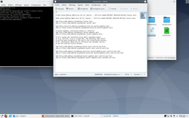

tchou@happ​y
Posté le 23-01-2020 à 19:25:19  profilanswer
j'ai du sûrement mal faire un truc ...
Mais quoi  :??:
https://i.ibb.co/Pw08bKf/Screenshot-20200123-192235.png

Posté le 23-01-2020 à 19:28:38  profilanswer
tchou@happy a écrit :
je ne pense pas que realtek soit installé car l'installation à échouée.
quand je fait ta commande, j’obtiens ça:
root@Serveur3D:/home/am8# apt list firmware-realtek
En train de lister... Fait
Et rien de plus
Vérifie que tu as bien qu'un seul fichier "sources.list"
Avec un s et tout ce qu'il faut.
Tu peux faire un ls dans /etc/apt, tu devrais avoir plusieurs dossiers dont un fichier sources.list qui contient un truc comme cela
deb http://deb.debian.org/debian/ buster main contrib non-free
deb-src http://deb.debian.org/debian/ buster main contrib non-free
deb http://security.debian.org/debian-security buster/updates main contrib non-free
deb-src http://security.debian.org/debian-security buster/updates main contrib non-free
# buster-updates, previously known as 'volatile'
deb http://deb.debian.org/debian/ buster-updates main contrib non-free
deb-src http://deb.debian.org/debian/ buster-updates main contrib non-free
Là j'ai les dépots non-free et contrib qui sont indiqués.
Si c'est pas le cas, y'a un soucis, ou bien tu as bougé le fichier, ou tu l'a renommé mais je pense pas que ça soit possible que ça soit vide sans intervention d'un user.
Si tu n'a pas contrib non-free tu pourras tout simplement pas installer les drivers proprio, comme le realtek car il se trouve dans un dépot qui n'est pas précisé dans les sources et donc il ne va pas les trouver.
n°1443580
sackboy22
Posté le 23-01-2020 à 19:30:57  profilanswer
Mais quoi  :??:
[url=https://ibb.co/dGxy3Fz]https://i.ibb.co/Pw08bKf/Screenshot-20200123-192235.png
Il fallait simplement rajouter contrib non-free à la fin de la ligne déjà présente, pas en refaire une :o.
Tu peux commenter (avec un #) ou virer les lignes jusqu'au deb http://deb.debian.org/debian buster main contrib non-free (et garder le reste, cf post plus haut)
Oublie pas de faire un apt update pour mettre à jour les sources. (juste après la modification du fichier sources.list en gros)
EDIT ; tu as l'air d'être au bon endroit, je ne sais pas si ça peut jouer mais le fichier sources.list est bien en propriétaire root?

n°1443584
tchou@happ​y
Posté le 23-01-2020 à 20:53:10  profilanswer
alléluia  [:shimay:1]
Bon par contre j'ai un peu honte, je sais pas si je vous dis pourquoi  :o
Bon en fait, j'ai simplement correctement modifié mon fichier /etc/apt/sources.list comme tu me l'avais dit ...
J'ai viré les lignes que j'avais ajoutées, et j'ai modifié les existantes avec contrib non-free à la fin.
Un petit reboot,
apt update et sudo apt install firmware-realtek
reboot , je branche la Clé usb et voila  :o
On risque de se revoir, j'ai octoprint à installer  :lol:  :lol:  :lol:  :lol:
Un grand merci à vous en tout cas, vous m'avez vraiment bien aidé  :jap:  :sol:

Dans le point 4, il y'a la méthode qui gère l'installation du paquet et de ses dépendances depuis le dépot spécifié.
n°1443588
sackboy22
Posté le 23-01-2020 à 22:20:32  profilanswer
Un petit reboot,
Maintenant tu sais qu'il faut update les sources pour que les modifications soient prises en compte :p
ça m'arrive encore souvent  :D
Un petit reboot,
C'est de ça dont tu devrais avoir honte [:e_esprit:4]
