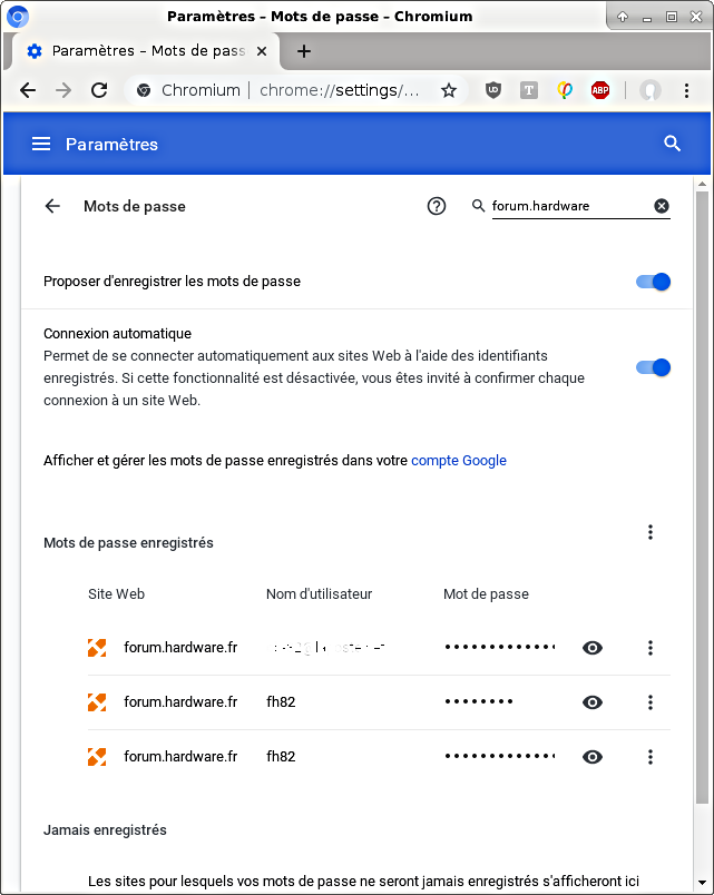

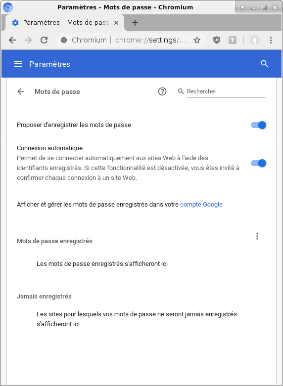

là, en ce moment, j'ai les passes dans chromium qui jouent à cache-cache...
dans la session, de chromium, que j'avais ouverte juste quelques minutes avant celle ci, les passes avaient disparus...
je ferme donc chromium, attends quelques secondes et le rouvre, et hop, les passes qui sont à nouveau là... :pt1cable:
lorsque cela me le refera, je penserai à faire une copie d'écran...

A mon avis c'est surtout que Chromium utilise le système de portefeuille de mot de passe de ton environnement de bureau (gnome keyring, ou kwallet), et celui-ci se vérouille lors de la mise en veille (logique), du coup chromium doit perdre sa session.
Enfin j'imagine.
n°1441907
fh82
Posté le 17-12-2019 à 18:32:06  profilanswer
Enfin j'imagine.
Ah, une réponse logique !
Tu as peut-être, surement raison...
Je viens d'ouvrir chromium, après une mise en veille, et voilà ce que j'ai :
https://zupimages.net/up/19/51/c9s3.png
je ferme chromium, le rouvre et j'ai à nouveau :
https://zupimages.net/up/19/51/bvi4.png
bon, maintenant que je "commence" à comprendre ce fichu dossier "mot de passe", je sais qu'il me faut éviter de m'agacer et fermer, puis rouvrir chromium... surtout, juste après une "mise en veille" !
Merci de ta réflexion e_esprit
