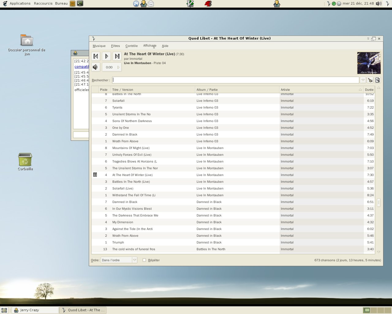

multani
Dépressionnisé
Posté le 21-12-2005 à 21:54:00  profilanswer
skoi c'bordel avec les fonts ? [:mlc]
http://multani.info/images/fonts.jpg
Quodlibet avec les "nouvelles", le reste avec mes "anciennes". J'ai redémarré ma session et c'est tout pourrite maintenant [:sisicaivrai]
J'viens de faire une maj, mais j'ai pas fais gaffe si y'avait des paquets qui touchaient les fonts :'(
edit: bon, j'ai mis Bitstream Vera Sans, au lieu de Sans, pour retrouver le comportement d'avant [:pingouino]
Message édité par multani le 21-12-2005 à 21:57:23
