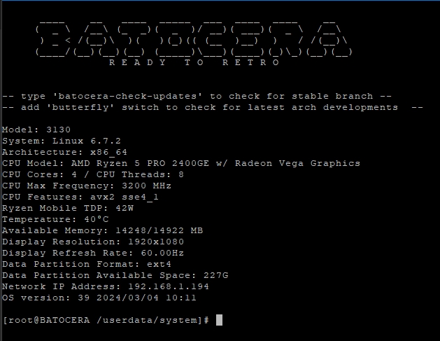

Je me tâte a vendre mon mini-pc rétro.
C'est un Lenovo tiny 715q
Ryzen 2400ge/16go ddr4 3200mhz/HDD 2"5 640go sous batocera + un second 2"5 de 512go avec licence win10
Une manette no name filaire et un mini clavier souris BT
Vous avez une idée du prix les spécialistes svp?
Message édité par Bass__Ton le 20-06-2024 à 21:34:41

n°15775443
DiB91
Bwaaaaaaah
Transactions (5)
Posté le 21-06-2024 à 15:00:58  profilanswer
Je vérifie ce soir, mais je suis presque sûr que c'est la config que j'ai, achetée ici même à un copain HFR.
Ca fonctionne super. Ca ventile, mais ça fonctionne :jap:

je voit que le A10 9700e a également une enveloppe thermique de 65w, donc le 2400G pourrait être une option viable normalement et moins cher que les options GE effectivement. Le plus simple serait les retours des personnes ayant mit un 2400G dans un m715Q svp.
Mon 715q était livré de base avec le A10 9700e mais il fait 35w de tdp, pas 65.
Toutes les ref en terminaison "e" sont a faible tdp.
J'ai vérifié la liste de cpu sur le site Lenovo c'est du 2400ge maxi sur le papier.
Après si ça passe tant mieux et ça pourrait même ouvrir a d'autres cpu peut être tel qu'un 3400g ?  mais au delà du refroidissement faut voir aussi le bloc d'alimentation.
GT / PSN / Pc-steam :BassTon13 ¤Mon Feed¤
effectivement le A10 9700e a un tdp de 35w, sinon avez-vous vérifier svp ?
Au temps pour moi, c'est bien un GE :jap:
