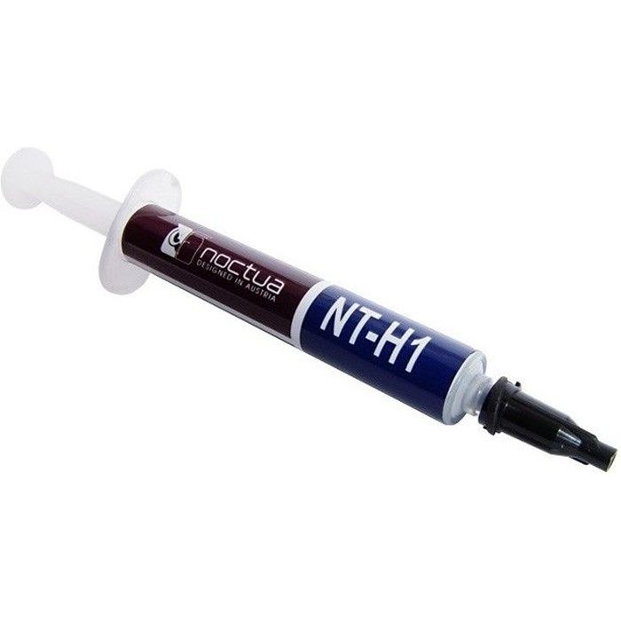

Retour positif perso avec de la http://i2.cdscdn.com/pdt2/T/H/1/1/700x700/NTH1.jpg
meilleur tenu dans le temps que l'AC5,  (cf. les nombreux comparatifs dispo avec google est ton ami)
Paf Was Here !!!  (Psn : paf27)

Tu avais de l'AS5 et puis passé sur la NTH1 ?
Tu as pu faire des relevés de températures sur la ps3 ?
Ça peut être intéressant :)

L'AS5 est bien, mais elle n'est pas la meilleure pour la tenue à haute température comme on peut avoir sur la PS3.
Ensuite tout est aussi dans la quantité et la qualité de la pose de la pâte.
Non, j'ai fait confiance à différents tests visibles online ou la noctua s'en sortait trés trés bien.
Tout au plus 1°C de plus que l'AS5, mais ce qui m'a convaincu c'est sa tenu dans le temps. Autant sur un PC, changer la pâte c'est pas si compliqué que cela, autant sur PS3 c'est une opération plus longue et délicate. Bref, par fainéantise et pragmatisme choix NTH1.
Autre arguement en sa faveur, le prix en faveur de Noctua. Je pense sincérement que AS se paye grassesement via sa réputation que je trouve surfaite.
Un peu comme 'va dire à un fan boy Mac que son matos n'est pas meilleur qu'un autre', mais on s'écarte du sujet.

En parlant de pâte thermique on s'éloigne pas du sujet :)
Ça concerne la ps3
Si un jour je peux faire des essais j'en ferais
J'ai toujours connu l'AS5 et en 2010 j'en avais mit sur ma FAT
Quand je l'ai re démonté le mois dernier elle était encore comme quand je l'avais posé
En tout cas aucun rapport avec le ciment appliqué à l'usine :d
J'en prendrais un tube de Noctua pour voir

J'irai voir si mon revendeur propose de la Noctua aussi dans la semaine quand je recevrai mes pièces :jap:
J'en profite pour changer le lecteur, un décrassage total et de la nouvelle pâte thermique (si j'arrive à la mettre :D). Pour une console de 2007, elle a pas eu de surchauffe :D
