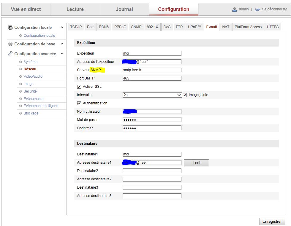

Posté le 14-02-2016 à 10:01:44  profilanswer
bonjour les amis !!!
En attendant de trouver pour sauvegarder sur le DD de la freebox j'aimerai recevoir les alertes sur mon appli EZVIZ et mail mais je n'y arrive pas pourtant j'ai bien activé détection de mouvement et rentré la config email
Expéditeur: Moi
Adresse de l'expéditeur: abcd@free.fr
Serveur SNMP: smtp.free.fr (la par contre j'ai un doute car je connais pas SNMP :??: )
Port SMTP: 465 (chez free)
Activer SSL: oui
Intervalle 2s      Image jointe:oui
Authentification : oui
Nom utilisateur:   abcd@free.fr
Mot de passe : xxxxx (celui pour accéder à ma messagerie)
Confirmer: xxxxx
Destinataire1:
Adresse destinataire1:  abcd@free.fr
et quand je fais le test il me marque nom utilisateur ou mot de passe erroné :cry:
Merci pour tout  :jap:
n°868367
Vince-100
Posté le 14-02-2016 à 10:08:17  profilanswer
Il me semble que par défaut sur une connexion Free le SMTP n'est pas authentifié, il faut le demander:
http://www.free.fr/assistance/2406.html
edit: tu es sûr qu'on te parle de SNMP ?
Message édité par Vince-100 le 14-02-2016 à 10:09:26
n°868387
jeje30000
Posté le 14-02-2016 à 11:22:36  profilanswer
eh oui regarde
http://nsm08.casimages.com/img/2016/02/14//16021411103821184413973908.jpg
n°868402
jpg001
Posté le 14-02-2016 à 12:26:03  profilanswer
c'est une erreur de traduction, en anglais on retrouve bien smtp, un Simple Network Management Protocol (protocole simple de gestion de réseau) n'a rien à faire dans cet onglet
n°868406

Ola est-ce que quelqu'un pourrait me montrer sa page email de configuration hickvision car j'ai l'impression que personne n'a comme moi SNMP et si oui à quoi cela correspond :??:
Et j'ai ça aussi pour ma ds2cd2032 Version micrologiciel V5.3.0 build 150814
Merci  :)

@jeje30000
j'ai écrit plus haut :
j'ai comme toi dans l'onglet email le mot SNMP, c'est une erreur, tu dois lire smtp, d'ailleurs si tu passes ton logiciel en anglais, il sera écrit smtp.
voilà c'est tout, faut pas chercher plus loin

OK merci je n'avais pas bien compris  :sarcastic: , mais je viens d'essayer avec une adresse gmail et toujours pareil il me mets que le nom utilisateur ou mot de passe erroné alors que c'est bon je n'y comprends plus rien
