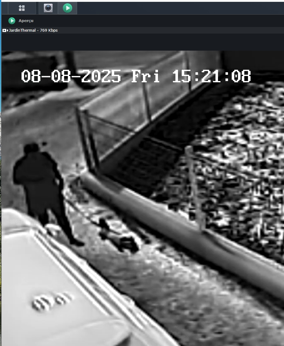

Yep mon bullet HIK (vidéo + thermique) est utilisé en ONVIF
Tu arrives à avoir le flux de la caméra thermique dans SS ?
J'en ai une aussi, et pour l'instant seul le flux  normal (lumière visible) remonte avec Onvif dans SS.
Heureux l'étudiant qui comme la rivière arrive à suivre son cours sans sortir de son lit.
n°1076441
tails38
Posté le 08-08-2025 à 16:30:12  profilanswer
Erratum je suis en RTSP :o
IPCAM:554/Streaming/channels/201 Thermique
IPCAM:554/Streaming/channels/101 Video normal
https://rehost.diberie.com/Picture/Get/f/423406
Suis moins chaud que l'environnement :D
Je sortais le chien
https://rehost.diberie.com/Picture/Get/f/423408
La camera que j'ai en stock est une DS-2TD2628-7/QA
Message édité par tails38 le 08-08-2025 à 16:35:36
Je sortais le chien
Nickel merci ça fonctionne avec les URL :jap:
J'ai enregistré 2 caméras distinctes dans SurvStation, de marque "[Défini par l’utilisateur]" et ça fonctionne :)
J'ai une DS-2TD1228-2/QA, apparemment c'est la même que la tienne, juste le form-factor et la lentille qui changent.
