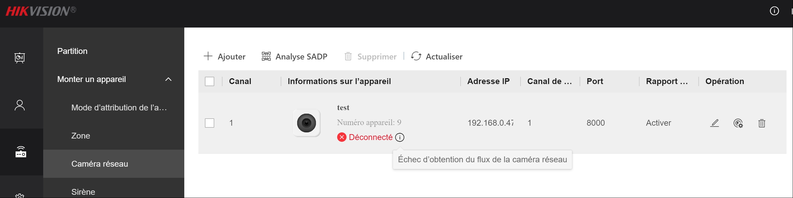

certains ont une AX PRO ?
j'essaye de connecter ma caméra ACUSENSE dessus pour qu'elle soit utilisée comme "capteur" pour déclencher la sirène, mais pas moyen de l'ajouter :/
Cette caméra est installée depuis 1 mois, je l'ai dans hikconnect, la vue en direct, j'ai paramétré les alertes d'intrusion, le schedule... etc etc (elle a une alarme interne mais de faible puissance)
Donc tout est OK pour elle à ce moment là
Cette semaine j'ai donc installé mon AX PRO, mais au moment de la rajouter :
https://rehost.diberie.com/Picture/Get/t/216393
je ne comprends pas, au moment de l'ajout, il me propose : analyse SADP
donc il scanne le réseau et trouve la caméra, j'ai juste à l'ajouter et saisir le mdp admin et c'est tout, mais elle apparait en déconnectée et flux vidéo introuvable...
là c'est une capture d'ajout via l'interface web, mais via hikconnect c'est pareil ! (alors que dans cette même appli, l'ajout de la caméra en solo fonctionne !)
modèle de la caméra : DS-2CD2346G2P-ISU/SL
J'avais une IP en dur sur ma caméra, j'ai changé d'@IP c'est la même chose, je suis passé en DHCP et c'est la même chose également (ajout de la caméra dans l'appli OK, mais ajout dans l'AXPRO KO)
Edit : j'ai fait l'ajout comme dans cette vidéo https://youtu.be/3-75XBmoH9U
sauf que eux, a 1min09, la caméra est en connected :o
Message édité par WRC80 le 13-10-2023 à 17:38:20

booking
Posté le 15-10-2023 à 19:36:11  profilanswer
Centrale bien à jour et caméra aussi ?
https://www.hikvision.com/fr/produc [...] 2p-isu-sl/
n°1055971
WRC80
Posté le 15-10-2023 à 19:59:20  profilanswer
Oui je suis bien en 5.7.11
L'AXPRO à été mise à jour automatiquement lors de l'installation.
Ce we j'ai fait un reset usine de la caméra au cas où j'aurai modifié un paramètre qu'il ne fallait pas pendant la config mais toujours pareil :(
Si je la lie à un capteur d'ouverture de porte j'ai bien le flux qui fonctionne, mais en direct sur l'alarme ça veut pas...
Ça me ferait chier d'acheter un PIR outdoor  sur lequel lier ma caméra alors qu'elle est sensée faire elle même la détection et déclenchement d'alerte
Message édité par WRC80 le 15-10-2023 à 20:00:01
n°1055975
booking
Posté le 15-10-2023 à 22:04:59  profilanswer
Étrange ton pribleme tu as déjà réglé un scénario d’alarme dans la caméra en intrusion où franchissement de ligne ?
n°1055978
WRC80
Posté le 15-10-2023 à 22:36:12  profilanswer
Oui avant elle était autonome...
C'est ce que je disais au dessus, j'ai fait un reset usine pour être sûr d'effacer toute config antérieure qui pourrait poser problème
n°1055980
booking
Posté le 15-10-2023 à 22:59:33  profilanswer
Essaye de la déconnecter et la reconnecter, si tu as bien le lien avec la caméra sur d’autres scénarios il n’y a pas de raisons que la centrale ne veuille pas récupérer le lien sur un autre menu
n°1056069
WRC80
Posté le 17-10-2023 à 12:06:55  profilanswer
je viens d'avoir un retour du support et cette caméra n'est pas compatible AXPRO...
je pensais bêtement que tout leur écosystème était compatible :/
