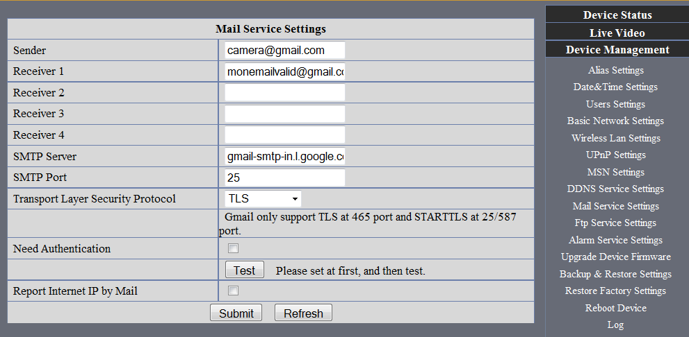

Bonsoir,
J'ai un petit soucis pour l'envoi de mails.
J'ai connecté ma cam ip (avec une ip en manuel) en wifi sur une bbox et je souhaiterais utiliser une adresse gmail pour l'envoi des mails lors de détection de mouvements.
J'ai bien suivi le tuto en 1ère page pour l'envoie de mail avec gmail mais ça ne fonctionne pas, voila ce que j'ai :
http://img73.xooimage.com/files/4/a/d/capture-308df1e.png
J'ai aussi essayé avec le port 465, mais en faisant le test ça me donne :
Test  ...  Echec
Ne peut pas se connecter au serveur
Vous avez une solution ?
Bonne soirée  ;)

n°678603
julianinho​1
Posté le 13-01-2012 à 20:01:34  profilanswer
C'est bon j'ai trouvé, ça fonctionne ^^
Voici ce que j'ai mit :
http://img67.xooimage.com/files/5/a/b/capture-308e5b7.jpg
Dans mot de passe SMTP : mettre le mot de passe de votre compte gmail
Merci à Paillassou  ;)
