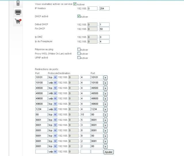

Bonjour les amis,
Je sais, mon problème a été traité plusieurs fois, mais je vous assure que j'ai parcouru tout le forum mais je n'ai pas trouvé de réponse.J'ai installé une foscam FI8918W, j'arrive à la voir en interne mais de l'extérieur impossible.Je suis sur freebox V5, routeur et dhcp activés.Vou spouvez voir ici :
http://i481.photobucket.com/albums [...] foscam.jpg.
Je n'ai pas mis de bail DHCP pour la cam.Le souçi, c'est que son adresse ip change souvent ( soit 5 ,3 , 2 ou 8 ).Merci de votre aide.
Message édité par jaz107 le 02-04-2011 à 12:31:51

J'ai la même caméra que toi mais tu as plus de chance.Je n'arrive pas à la voir depuis l'extérieur malgré plusieurs heures de configuration. Peux-tu m'aider? je suis aussi chez free.
Bonjour les amis,
n°644728
Sprint93
Posté le 03-04-2011 à 12:00:01  profilanswer
bah désactive ton DHCP dans ce cas...j'ai vu sur tes screen tu as même pas mis de ip DMZ... t'es sur que tu as fait le tuto en entier?
après je suis pas pro mais moi en faisant cela ca a fonctionné du premier coup. tu la teste comment ta caméra de l'extérieur? iphone? pc?
