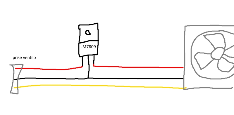

zonka
x58 forever!
Posté le 03-09-2023 à 10:31:43  profilanswer
Bon, ok.
Pour les alims et le reste du hardware je suis  ' aware ' ;) pour les onduleurs je pensais pas que c'était a ce point là...
J'ai donc acheté d'occase un nitram OLS1000EC . C'est un 'vrai' inline ( même si grand public caca etc ;) ) , fonctionne nickel. Seul souci le ventilo type delta 80 mm tourne à fond tout le temps ce qui est normal . J'ai Googlé... Pinout du fan non standard , si on veut mettre un ventilo silencieux il faut prendre un 120 avec adaptateur (ok) et surtout faire un petit circuit pour tromper l'électronique de l'UPS qui attend/exige du high RPM etc.
https://www.ispcolohost.com/2015/02 [...] txl2u-ups/
A tout hasard quelqu'un a déjà fait la manip spécifique ?
Parce qu'en l'état c'est inenvisageable en utilisation courante, j'ai beau avoir 7 PC dans ma pièce tout est silencieux/opti je ne vis pas dans une salle ' serveur ' :D
Message édité par zonka le 03-09-2023 à 11:11:04

crazytiti
http://crazytiti.free.fr/
Posté le 03-09-2023 à 13:34:28  profilanswer
Dans l'article je ne trouve pas la partie qui dit qu'il faut un signal de ventilo "haute vitesse" ?
Sinon je pense que tu peut te contenter d'un ventilo 80 "silent".
Le ventilo d'origine a été dimensionné pour le pire des environnements : baie remplie avec de l'air tiède.
Je me demande d’ailleurs s'il ne suffirait pas d'insérer un régulateur type LM7809 sur les fils + et - du ventilo pour réduire sa vitesse
Note : j'ai pris comme convention rouge +, noir - et jaune pour le tach.
https://rehost.diberie.com/Picture/Get/f/206349
Message édité par crazytiti le 03-09-2023 à 13:37:54
