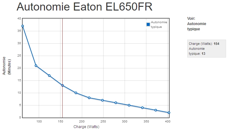

Dans ce cas tu branche l'onduleur sur un tas de lampes dont tu connais la conso et tu mesure combien de temps il met à se couper.
Ensuite tu compare à la doc :
https://eg.eaton.com/ups-battery-runtime/fr-fr/EL650FR
https://rehost.diberie.com/Picture/Get/f/162997
Nb : en relisant les échanges plus haut, les termes utilisés sont approximatifs (toutes les 3-5 secondes, rapproché) désolé de coupé les cheveux en 4 mais pour le coup eaton nous a pas simplifié la tache avec des beep de 3 et 10s.
