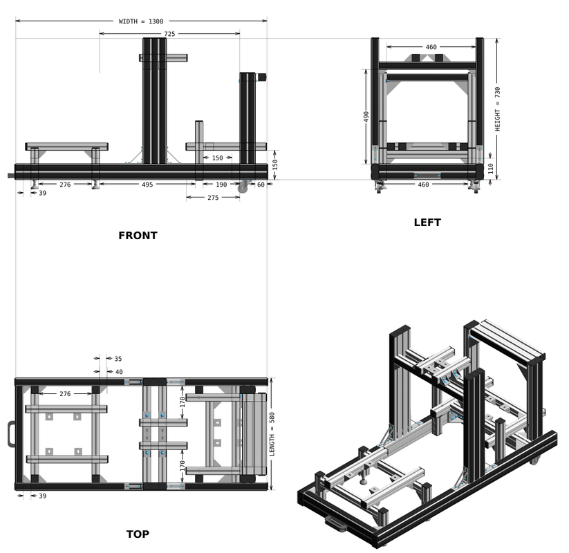

gen2 a écrit :
Salut,
Je vous propose un petit retour d'expérience sur mon cockpit en profilé d'alu.
En me basant sur ton modèle, j'arrive vers ça :
https://i.postimg.cc/9MHKXPn0/screenshot-267.png
- Le plateau devant pourra servir au bras ergotron du moniteur (tout en étant calculé pour passer sous le bureau dans un premier temps, car j'hésite sur l'emplacement)
- Combo patins réglables ; poignet et 2 roulettes devant pour faciliter le transport.
- Pédalier facilement modulaire inclinaison / hauteur.
Message édité par billycorgan le 31-12-2024 à 22:06:24
n°1072162
johnclaude
You know nothing johnclaude
Posté le 01-01-2025 à 08:36:38  profilanswer
J'ai mis le mien sur roulettes freinées, en plus de 10 ans j'ai jamais utilisé les freins.
Pour le support de la base, ne prend pas ce système qui gâche beaucoup de hauteur mais passe sur du montage latéral (je crois que même motedis propose les équerres dédiées maintenant)
J'ai un système similaire pour le pédalier, avec des serrages rapides: c'est compatible avec tous les pédalie du monde, indestructible et avec les serrages rapides ça s'ajuste en quelques secondes.
Pour ton support de siège il y a des profilés qui ne servent à rien: pourquoi en remettre deux sur le dessus dans le sens de la longueur?

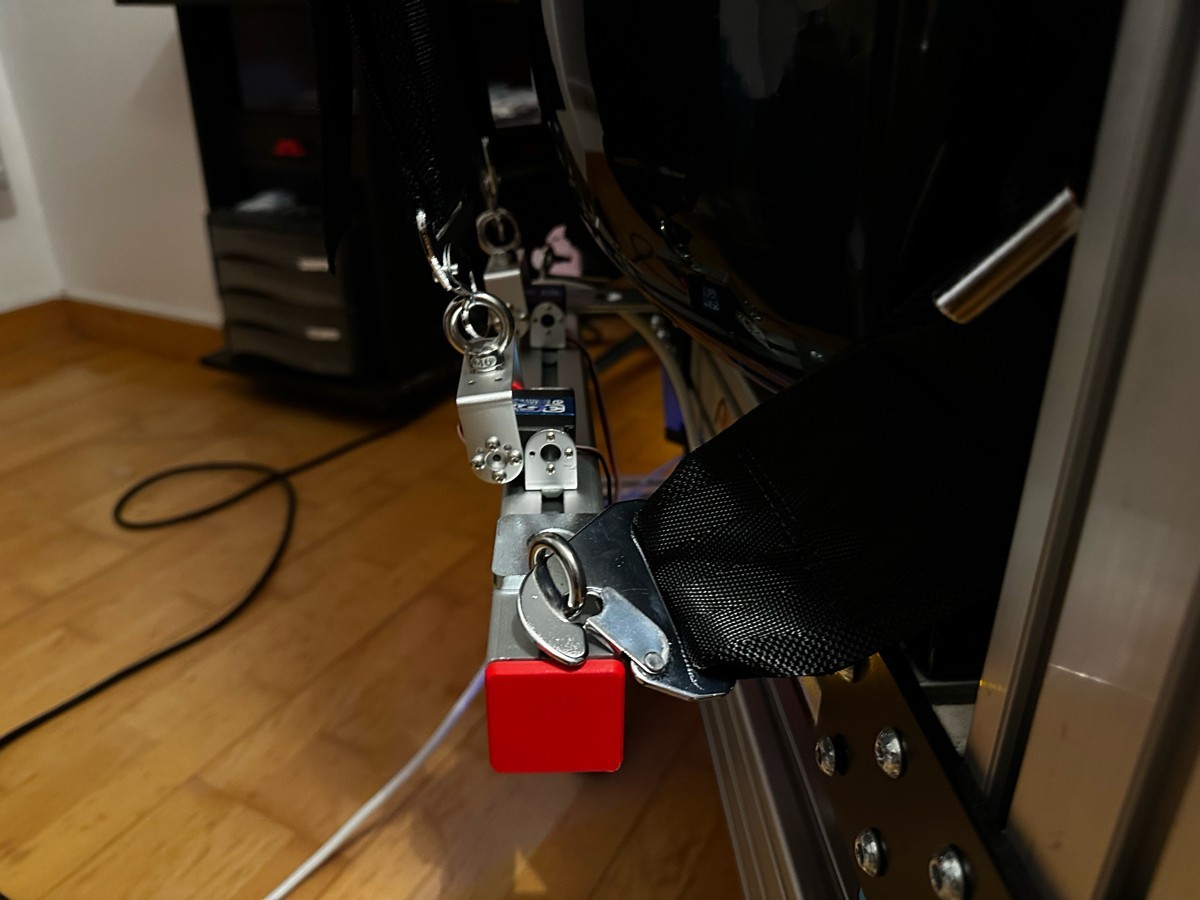

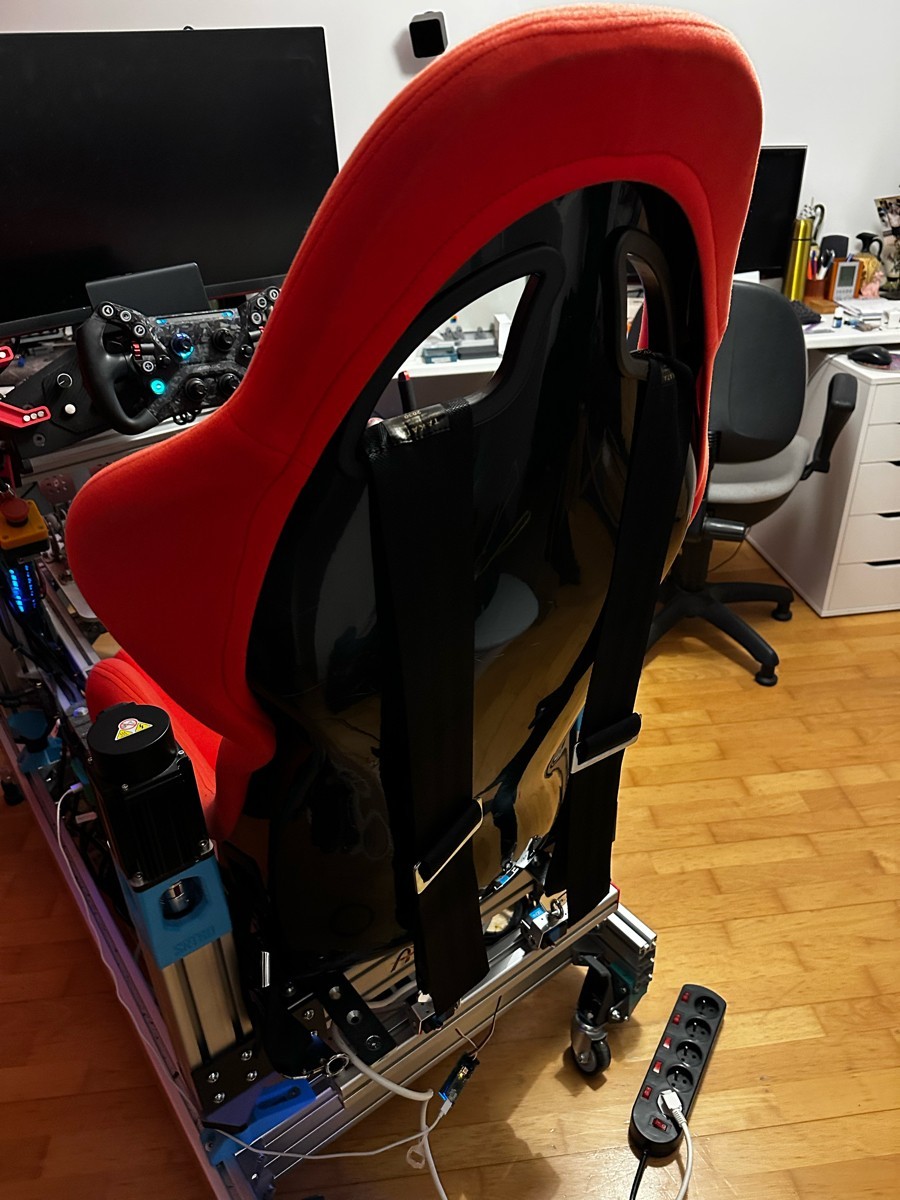

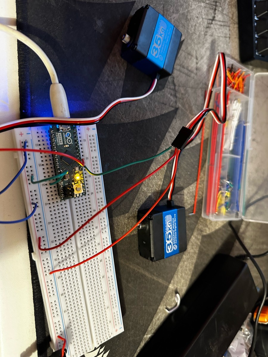

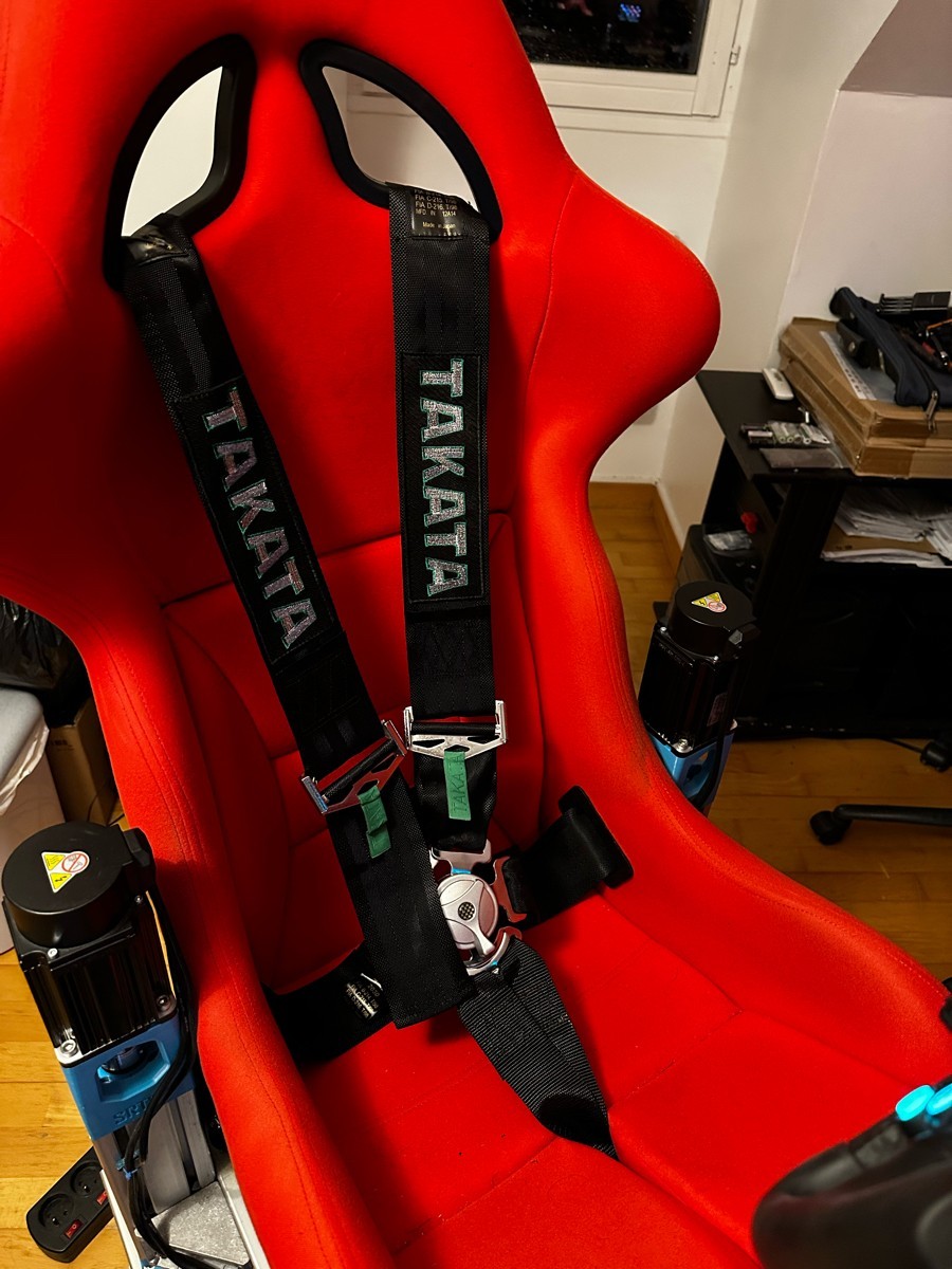

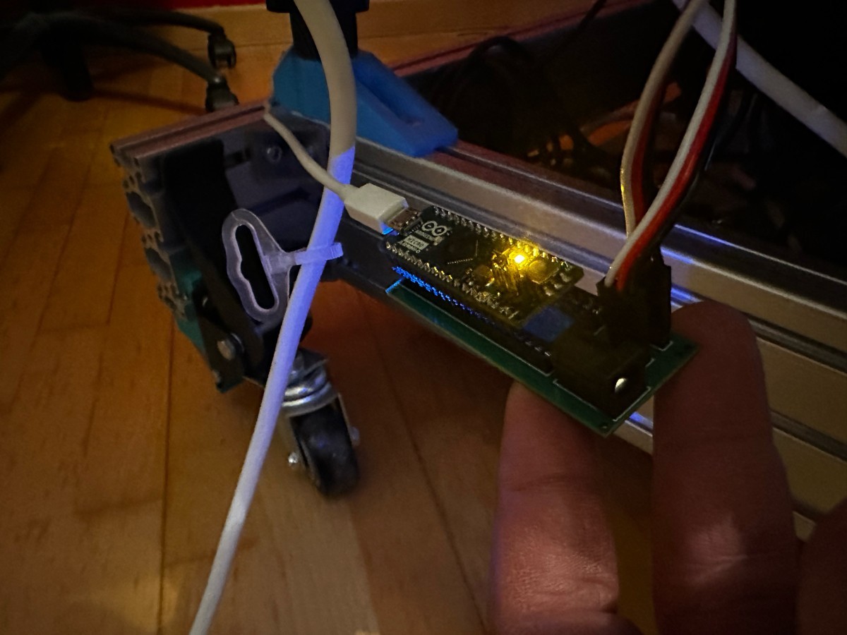

Posté le 23-01-2025 à 18:56:50  profilanswer
J’avais parlé d’un test avec des servos que j’avais en stock pour faire un prototype pour essayer le concept de tensionneur de harnais.
J’ai pu essayer ce soir après avoir procrastiner lourdement depuis la récupération du harnais
https://img3.super-h.fr/images/2025/01/23/snapshot_16807b0100b06a23dd110.md.jpg
J’ai testé sans roulement supérieur au niveau des passages des harnais d’épaule, je vais les monter pour voir si ça aide vraiment les petits servomoteurs. Parce que là au bout de 1h de test sous AC Evo ça sentait un peu le chaud derrière le dos et en descendant les 2 servos étaient bouillants (j’ai pris le soin de vérifier qu’ils ne viennent pas se bloquer eux même sur la barre de fixation).
https://img3.super-h.fr/images/2025/01/23/snapshot_282475249a74fa8e68607b835.md.jpg
https://img3.super-h.fr/images/2025/01/23/snapshot_162265007306405403a1fbf111.md.jpg
Avec mon petit pcb qui pendouille sous les servos vu que je n’ai pas pris le temps de lui faire une boîte  [:stephan_lapaix]
https://img3.super-h.fr/images/2025/01/23/snapshot_984943658a898b3b08a432940.md.jpg

Yes, idem pour moi j'ai terminé la mise en place de mes tensioneurs (façon wotever).
Plutôt content du rendu, même si avec mon harnais 3 points c'est assez limitant.
Les 2 moteurs sont assez puissants et même en réduisant pas mal, ils chauffent aussi. J'installerai 2 petits ventilos plus tard.
https://i.ibb.co/hdpsxn0/IMG-7219.jpg
@Aubade, penses à faire en sorte que tes harnais soient le plus aligné avec tes épaules pour maximiser le rendu de l'effet.

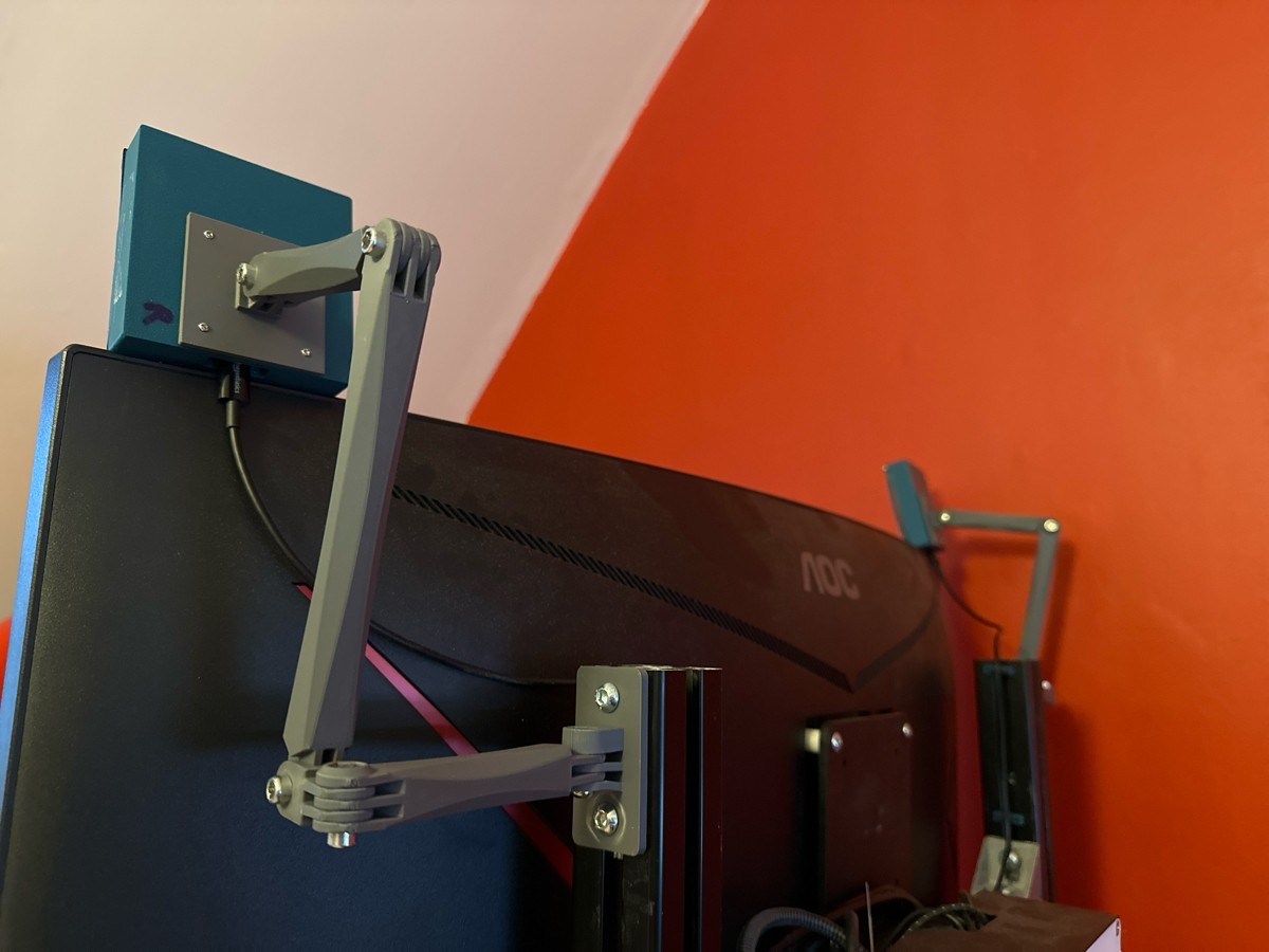

Sinon j’ai un peu fait évoluer la fixation de mes iFlags.
J’avais mis un coup de double face sur le haut de l’écran mais ça ne tient pas vraiment bien sur la durée.
Et j’ai le flag droit qui a décidé de tomber des 2 côtés de l’écran.
Alors j’ai imprimé des bras inspirés des accessoires de fixation GoPro trouvés sur Thingiverse.
Et ça me paraît pas mal.

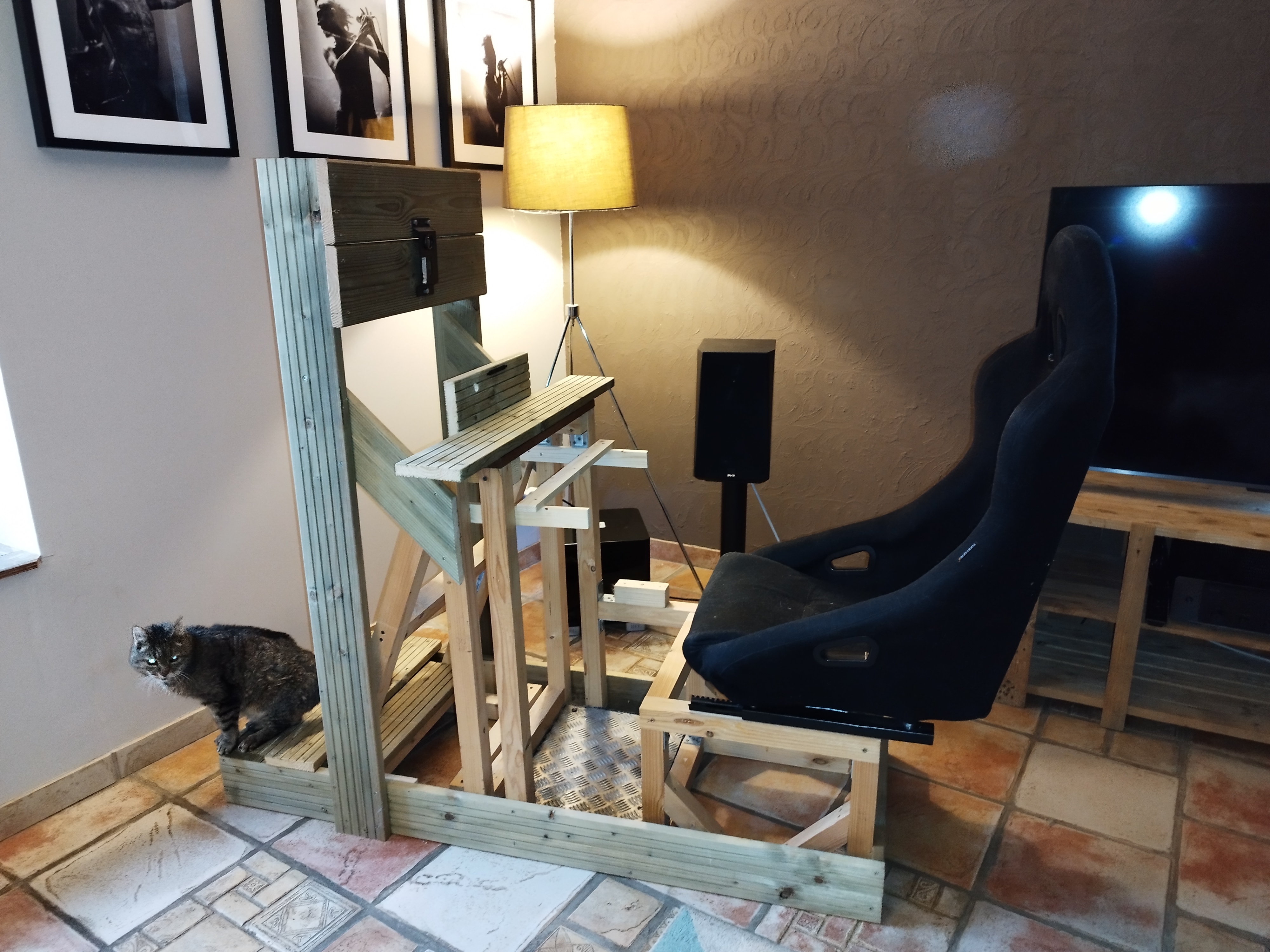

Posté le 02-02-2025 à 09:22:44  profilanswer
Ca intéresse quelqu'un un châssis bois home made pas tout à fait fini ? [:lalan28200]
J'ai utilisé dessus un volant direct drive, et fait du space sim, ça bronche pas. Le baquet, monté sur glissière, s'est un peu fait attaquer à l'arrière par les chats évidemment :o J'avais pour projet de le peindre en noir et bien le finir propre, mais finalement je suis repassé sur bureau. Il y a aussi un support vesa sur lequel était monté un 49", et un support pour tobii.
Voilà, si jamais quelqu'un veut se faire un truc à pas cher pour pour le bricoler, avant que je le démonte pour récupérer quelques planches :D je le laisse contre un pack de guiness. A venir récupérer à quelques km de Tarare :jap:
https://rehost.diberie.com/Picture/Get/r/357171
(le chat n'est pas fourni avec :o)
