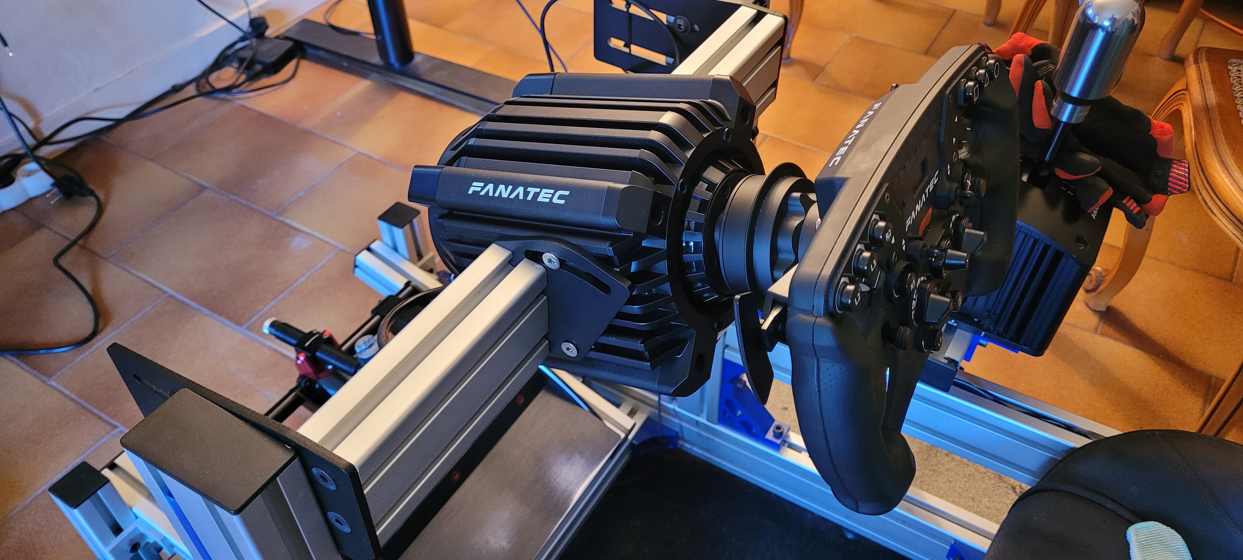

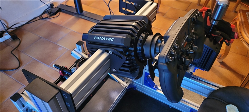

Premier démarrage et test vite fait pendant 15 minutes.
=> INCROYABLE
Je peaufine tout ça niveau réglages et tests et vous ferai un débrief. Mais mes premières impressions sont tout bonnement excellentes sur cette approche ;)
https://i.ibb.co/S4rQ86St/IMG-8671.jpg
https://i.ibb.co/VpCHVjqn/IMG-8673.jpg
https://i.ibb.co/gLVtH6Ng/IMG-8670.jpg
Message édité par zbineulongtime le 11-04-2025 à 18:33:02

T'as pas peur d'abimer ton carrelage (à la longue) avec les vérins posés direct dessus (sur les joints) sur de si petites surface ?
Sinon, ca donne envie, et c'est vraiment beau, le cable management à du être un sacré défi !

Posté le 11-04-2025 à 22:29:14  profilanswer
Non, au sol ce sont des dalles pvc (un peu pourries de toutes façons donc je m'en fou). Je vais néanmoins prévoir des cales en bois pour empêcher le simu de se déplacer (plaque bois carré vissées au sol, 12mm d'épaisseur, un trou au centre à peine plus large que le diamètre des pieds des vérins).
Et il me manque aussi le plancher alu "grains de blé" qui arrive semaine pro, pour bien finir tout ça.
johnclaude a écrit :
gros mytho je suis sûr que c'est nul. Allez je loue une camionnette et je viens tout récupérer la semaine prochaine :o
Ouais je lâche tout, maintenant que j'ai fini de le fabriquer c'est plus drôle :o
Autre sujet, le paramétrage de l'arduino de la control box ... pour faire fonctionner correctement le vérin de surge. Ca a été une petite aventure mais j'ai fini par    pondre un code qui fait le taff.
Il faut encore que je crée un code python pour assigner un bouton de ma button box pour avancer/reculer le siège  :)
Message édité par zbineulongtime le 13-04-2025 à 17:54:09
