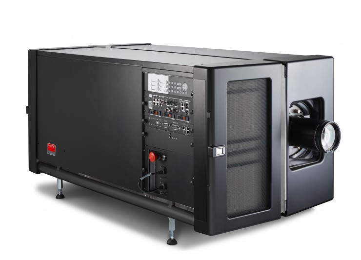

à l'occasion du nouveau film Star Wars - Rogue One, j'ai été voir la nouvelle technologie de projection cinématographique digitale Laser Ultra 4K 3D 60i/s de Barco + son Dolby Atmos dans une des rares salles de cinéma actuellement disponible, celle de Kinepolis Antwerpen (Anvers en Belgique, proche des Pays-Bas)
http://www.cinemanext.digital/sites/default/files/styles/partners/public/partners/barco-logo.jpg?itok=_MKCaZmb
http://img.20mn.fr/2Cy2ZNWiRGGnPyJlAYD6hw/2048x1536-fit_salle-projection-kinepolis-lomme-nouveau-laser-ultra.jpg
http://www.gohanblog.fr/www/wp-content/uploads/2014/12/DP4K-60L-hi-persp-740x533.jpg
déjà, la salle, même si très bien, moderne, paraît plutôt ordinaire
par contre, le nombre de haut-parleurs est impressionnant
Atmos oblige, il y a même une double rangée d'enceintes au plafond
http://www.extremetech.com/wp-content/uploads/2014/03/dolby-atmos-speaker-placement-diagram.jpg
contrairement au rayon de lumière classique, ce nouveau faisceau de projection laser est invisible
en tout cas, je ne l'ai pas remarqué
vu que le film était en 3D, je portais des lunettes 3D
j'ai visionné le film depuis l'une des dernières rangées, tout en haut, quasi la plus éloignée de l'écran
l'écran me paraissait plutôt petit à cette distance
résultat:
je n'ai pas été impressionné par la technique d'affichage
je pense que c'est en partie dû à:
- la nature du film: science-fiction très sombre avec de l'imagerie de synthèse
- 3D + lunettes polarisées (je n'aime pas les lunettes 3D!  :o  )
- la distance de visionnage, la position dans la salle
- la taille de l'écran
à réessayer avec un film plus classique: clair, filmé, sans images de synthèse et en 2D
je retournerai aussi voir, à une prochaine occasion, un film en salle Imax
