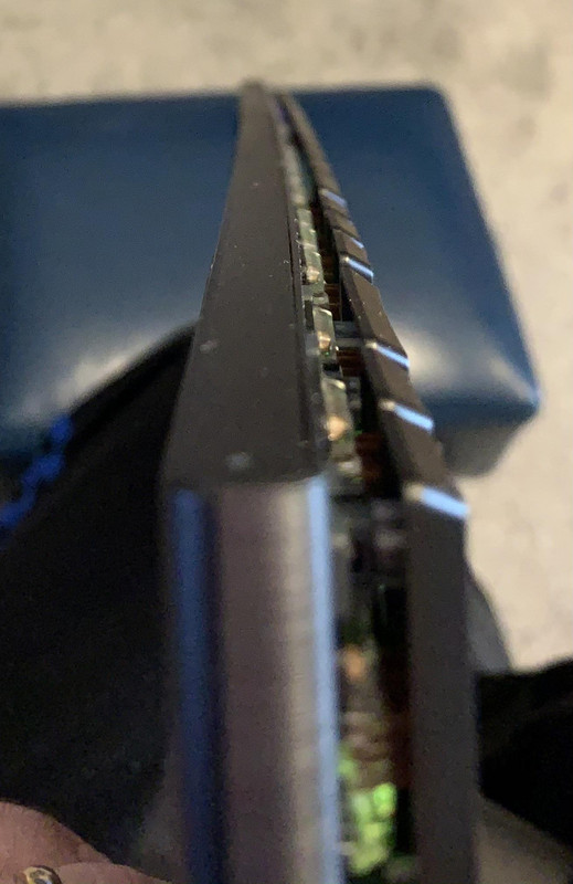

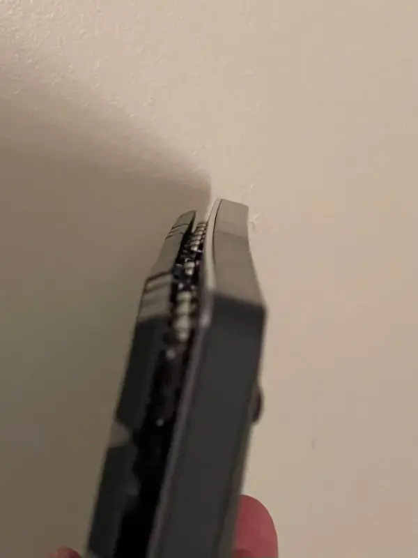

Il a raison ardaches. Commencer les petites magouilles de ce genre c'est le début de la pente glissante avant d'aller faire des trucs plus obscures.
Je ne parle même pas de la DGCCRF ou quoi que ce soit, mais plutôt pour une question d'honnêteté.
Bref. J'ai envoyé un email à tout le monde, proposant soit un fix et un remboursement partiel, soit un remboursement total et le renvoie du clavier. Pour ceux qui sont déjà en entrepôt en France je vais fix avec des patins et le signaler sur la page produit, vendre au rabais, ça me permettra d'en vendre un peu et les clients seront au courant de l'existence du problème. Le reste, le gros du stock, ce sera fix de la coque, et sortie d'une v1.1 plus tard.
Il semblerait que ce ne soit pas l'intégralité de la structure, juste la coque supérieure. Je vois comment ils vont fix ça de l'autre côté de la planète.
Message édité par Genphiz le 16-05-2024 à 09:28:42

Bien que tu ais raison sur le fond Ardaches, tes interventions font un poil "Ô Grand Sage vengeur masqué qui fait pan pan culcul".  ;)
Certes, c'est pas cool d'acheter un clavier qui n'est pas plan, surtout si le fabriquant l'expédie en connaissance de cause.
Cela dit, Logitech (et d'autres) vend tout les jours des claviers vrillés sans qu'ils soient inquiété.
Genphiz admet depuis le début qu'il a merdé sur le contrôle et qu'il rembourse sans soucis.
Certes, si il expédie des claviers en camouflant le problème avec des patins épais, il rentre dans un fonctionnement qui semble contraire à ce que j'avais pu comprendre
au niveau de son exigence qualité mais à la moindre demande, il dit rembourser donc bon, faut relativiser.  Si ce n'était pas le cas, ça serait une autre histoire.
On ne parle pas de greffes de coeurs, on ne parle que de claviers.
Le triste système veut/impose ça aujourd'hui.
Achetez n'importe quelle voiture de n'importe quel constructeur généraliste, il y a des assemblages douteux et des tolérances bien... tolérées à la limite de l'acceptable.
Des premières séries dont les premiers acheteurs essuient les plâtres.
80 euros pour un clavier méca de petites séries, je vois pas trop pourquoi/comment il échapperait à la règle.
Ce que je crois que je ferais à la place de Genphiz, (et loin de moi la prétention que ce soit une bonne idée car je n'ai aucune connaissance des tenants et aboutissants):
Plutôt que de changer tout les boitiers, je continuerais de proposer le (ou une partie du) batch "défectueux" à la vente mais en le signalant et baissant le tarif des articles concernés. (je ne sais pas s'il y en a beaucoup)
Cela dit, j'ai conscience que cela peut donner une image "amateur" mais bon nombre de magasins vendent bien des stocks B qui arrangent bien les gens en terme de tarif, tant que le produit est fonctionnel et que sa longévité n'est pas affectée.
Je pense que beaucoup de personnes pourraient se satisfaire d'un boitier hors tolérance du moment qu'il est stable avec des patins un peu plus épais, surtout si le clavier est moins cher.
Je sais pas....
L'erreur est humaine tant que l'honnêteté et la transparence sont là,....
Mais je comprends bien ton avis Ardaches.
Message édité par snoopy67 le 16-05-2024 à 10:46:14

Au cas ou vous ne connaissiez pas les pratiques :
1. vous faites le moule ( entre des étapes de dessins, de confirmation, de proto en 3d printing, de reception et confirmation des samples...,  de passage a l'acte)
2. vous essayez les moules (试模)
2.1 vous recevez x units , vous confirmer ou non les samples recus.
3. vous faites un petit batch 200-300 units (试产)
4. vous valider ou pas , si vous validez direct a 5. sinon vous fixez les soucis et repartez sur 2.
5.  production : (量产)
6. inspection
7. petit batch pour produit fini ( clavier) 试产
8. validation de tout les process, confirmaiton etc...
9. production des produits finis (量产)
10. Inspection du matos, QC etc.
Tout les trucs de coques ou touches faites a l'etape 3 partent a la poubelle ou peuvent servir de "samples" pour faire des test de peinture ou autre...
La pratique générale est de quasi jamais vendre le batch 7. sauf si c est super...  Corsair et consort peuvent meme aller jusqu'a foutre 2k units a la poubelle dans ce process.
Je te laisse penser a combien de fois tu as pu voir l'erreur et combien de fois tu as pu confirmer que le produit correspondait au cahier des charges, minimum 4-5 fois
ApaucalyptiK a écrit :
Hardaches, raide comme la justice :D
N'est ce pas  :D , plus sérieusement si tu fais un business tu le fais proprement, sinon tout par vite en couilles.
A titre perso le seul truc qu on a reelement continué a sciemment vendre malgres un truc foireux c'était une histoire de | vs ¦ sur des claviers ISO UK anglais... probleme qui a été spot apres avoir vendu >20k units , et qui était comun .
L'attitude de base quand tu as une suspicion de "probleme" c'est " pause -  analyze - resume / rapatriate".
Mais la réalité du marché veut que le client trouverait que qqn est plus transparent a publiquement dire "le probleme a un probleme, je sais pas exactement d'ou il vient mais je vous le vend quand même" plutot qu'une attitude du "j'ai ce probleme , je met tout en pause, solutionne le soucis en coulisse et resume le ventes".
ps: on achete en permanence des produits qui sont defectueux pour des raisons farfelues pour étudier la cause, le plus souvent dirigé a des produits qu'on fabrique ou a des concurents qui fabriquent des produits similaire a ceux pour lequel on va "proposer un produit similaire'.

J'ai reçu un Logitech complètement vrillé et étant donné ce que l'on trouve sur le net, je suis loin d'être seul.
Parce que je n'avais pas le temps de le renvoyer et qu'il fallait un clavier pour travailler, j'ai mis....  des patins.
Logitech MX Meca.
https://i.postimg.cc/MZRtszqy/curve [...] lr8a1.webp
Logitech G915
https://i.postimg.cc/bNmNDDdg/1tycblqzj3q51.jpg
Logitech MX Meca.
Logitech G915

Je réitère, personne n'a ce problème.
Tu peux me prendre 100 exemples que ce sera la même réponse.
Est ce que je suis énervé ? Pas au demeurant. Mais ca m'énérve quand le client est pri pour un con a son insu. ( i.e.: group buy ou tu sais factuellement que c'est un Ponzi , ou quand tu as fraude a la TVA, tromperies, etc...)
Si tu me sors une photo d'un clavier qui arrive avec le J a la place du H, ou deux J , ou les barred keys qui ne sont pas... ca ne veut pas dire que 100% sortent comme ca, et sans se risquer a spéculer c'est <0.5%
Certains moules sont plus propices a la déformation que d'autres. Certains pas propice du tout, certains neccessite de "jeter" 30-40% de toutes les coques qui sont en sortie pour ne garder que le top 60%.  Dans ce genre de cas tu peux aussi avoir des soucis assez léger qui passe a la trappe, et ca reste exceptionnel. La apparement ce probleme est clairement sur 100% de la production.
A suivre ta dynamique: si 0.5% des produits logitech présentent un défaut de X, ca t'autorise a avoir le défaut de X sur 100% des claviers ? non.
>90% des clients ne fréquenteront d'ailleurs jamais ce forum ni autres forums.
