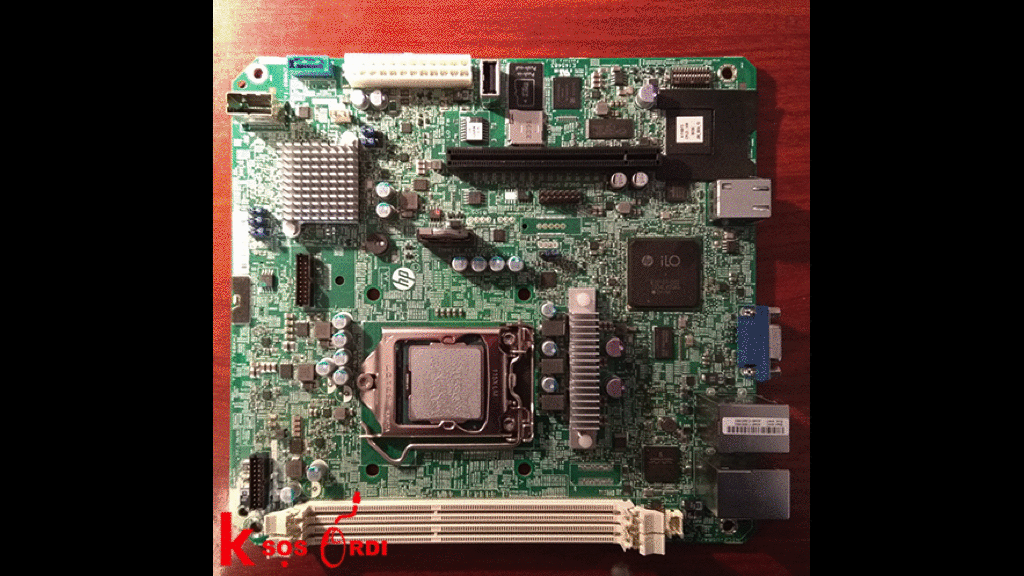

fredmoi
Posté le 22-01-2022 à 11:10:28  profilanswer
Flipper203 a écrit :
Oui tout à fait
Il y a une procédure sur le site HP pour essayer de corriger mais je n'ai jamais vu de retour positif suite à cette manip.
Si c'est vraiment la nand qui est HS pas bcp de solutions, échange de carte mère sous garantie ou changement de la nand par un pro de la microsoudure.
Attention toutefois si tu veux acheter une nand, les sites chinois vendent des puces d'occasion (parfois comme étant neuves) et ça ne donne rien de bon...
https://3.bp.blogspot.com/-vVeySDkj8nI/XMme4HTgmMI/AAAAAAAAAJo/fX76R6BSBuQDNKNXq_Q79lNRJzI9WpXdACLcBGAs/s1600/28%2BG.gif
