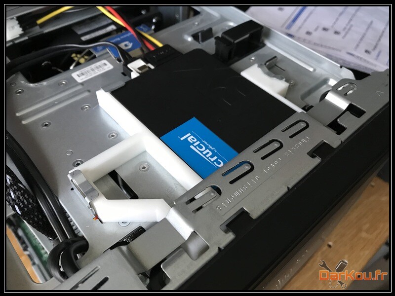

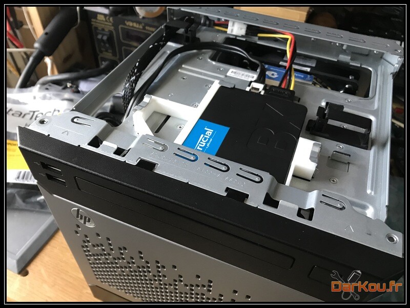

Hop !
adaptateur odd -> ssd terminé et fonctionnel !
https://s3.eu-west-3.amazonaws.com/hfr.darkou.fr/hp-proliant-gen8-odd-1.jpg
https://s3.eu-west-3.amazonaws.com/hfr.darkou.fr/hp-proliant-gen8-odd-2.jpg
Je suis assez content de moi :D .
n°10700415
webmail-bx​l
Posté le 13-02-2020 à 09:24:33  profilanswer
tu va partager le fichier pour pouvoir le reimprimmer? :)
n°10700421
SnowBear
Posté le 13-02-2020 à 09:42:07  profilanswer
Oui,
J'ai pas encore eu le temps de le poser sur thingiverse mais c'est prévu :jap:
EDIT :
Le STL est dispo ici : https://www.thingiverse.com/thing:4160617

Posté le 13-02-2020 à 09:51:33  profilanswer
Bien joué !
I'm magni-fucking-fique.
n°10700424
ilium
Candeur et décadence
Posté le 13-02-2020 à 09:55:33  profilanswer
Propre.  [:implosion du tibia]
J'ai honte, les miens sont en vrac posés vaguement coincés dans l'emplacement CD. :D
n°10700425
SnowBear
Posté le 13-02-2020 à 09:59:10  profilanswer
Merci  :jap:
C'est ce que je voulais éviter justement :D
Même si dans les faits le serveur n'a pas vocation à bouger  :lol:
n°10700433
ilium
Posté le 13-02-2020 à 10:23:05  profilanswer
C'est pour ça que je ne me suis pas embêté avec ça, surtout qu'un SSD est léger. :D
Et s'il bouge, j'ai déjà mis du velcro et des colliers de serrage.  [:julm3]
Message édité par ilium le 13-02-2020 à 10:23:20

Posté le 13-02-2020 à 10:34:21  profilanswer
Moi j'ai fixé les SSD avec du velcro autocollant dans ces emplacements :)

EDIT :
Bravo !
Perso j'avais utilisé celui-là : https://www.thingiverse.com/thing:3814762
n°10700465
SnowBear
Posté le 13-02-2020 à 11:30:54  profilanswer
Je l'avais vu mais pas retenu car je me suis dit que les câbles SATA allaient se retrouver en plein dans le logement de la batterie de la carte RAID.
n°10700476
Dfabe
Posté le 13-02-2020 à 11:45:38  profilanswer
N'utilisant pas de carte RAID supplémentaire, je n'ai pas été confronté au problème.
http://gramoli.com/tmp/ODD_GEN8.jpg
n°10700483
SnowBear
Posté le 13-02-2020 à 11:56:41  profilanswer
Ha bah on a le même SSD :lol: .
