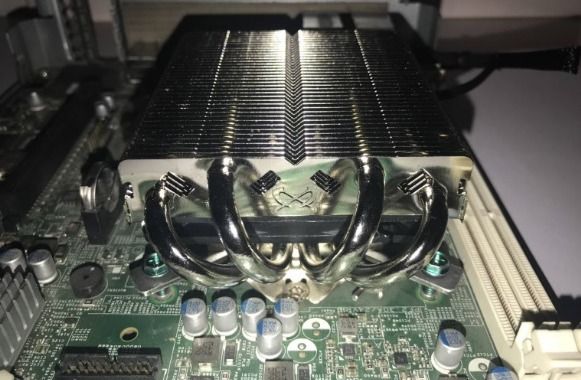

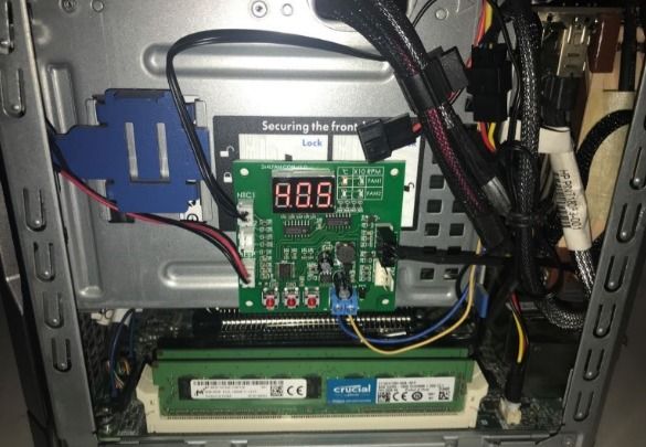

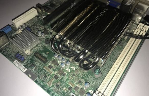

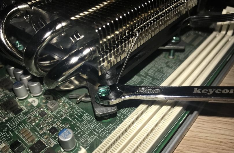

bonjour,
je vous avais presente , il y a peu, un kit pour le gen8 (ventirad, gestion de la temp via sonde etc....)
un nouveau kit vient de faire son apparition, s'appuyant sur un ventirad de chez Scythe:
http://www.scythe-cn.com/product/cooler/sc-jt8039.html
https://media.joomeo.com/large/5ab9053e6393f.jpg
https://media.joomeo.com/large/5ab90550637a5.jpg
https://media.joomeo.com/large/5ab905633a2a8.jpg
ainsi qu'un autre module de contrôle de température:
https://media.joomeo.com/large/5ab9057cc69c6.jpg
lien complet pour acheter le kit (inclus des videos pour l'installation)
https://item.taobao.com/item.htm?id [...] oSite=main
voila
cordialement

Merci :jap:
J'ai la traduction auto en Français, c'est pas hyper clair .... "ventilateur hibou", ça ne me parle pas :D
Tu as par hasard un détail des kits ? Je vais relire attentivement mais c'est un peu chaud ^^
edit : j'ai l'impression qu'il y a une option 1 avec juste un ventirad 2 pipes, une n°2 avec un module de gestion vitesse/température mais je n'arrive pas à faire la différence entre les 2 modules, l'un avec un affichage digital, l'autre sans. Ensuite, 2 options pour un Noctua pour le chassis puis rebelote pour un gros 4 pipes avec options.
Message édité par DannyElfman le 27-03-2018 à 00:16:40

@DannyElfman:
Set 1: GEN8 dedicated dual heat pipe CPU cooler (ventirad scythe modifie seul)
Set 2: Set of 1 + digital display upgrade temperature control + 4P switch wiring
Set 3: Noctua S12 + iLO Speed Adapter Cable
Set 4: Dual heat pipe radiator + noctua S12 + iLO speed
Set 5: Dual Heat Pipe Radiator + noctua S12 + Digital iLO
Set 6: Big file four heat pipe + digital temperature control kit (ancien kit)

il y a meme un autre ventirad full cuivre pour le gen8:
https://item.taobao.com/item.htm?sp [...] =19#detail
voila

Kinrick o Scotland
Posté le 27-03-2018 à 18:20:44  profilanswer
Milles mercis mon bon monsieur.
J'en était grosso modo arrivé à cette conclusion hier soir mais le sommeil ne pas autorisé à partager cette découverte, merci de l'avoir fait :jap:
Je pense que je vais me fendre d'un Set 2. je vais d'abord voir si je n'ai pas un ventilo en 120 en spare, qui soit plus silencieux que celui de HP.

Posté le 28-03-2018 à 19:58:57  profilanswer
tarutaru93 a écrit :
@DannyElfman:
Set 7: Big file four heat pipe + Noctua S12 + iLO speed (ancien kit)
Set 8: Big File Four Heat Pipe + Noctua S12 + Digital iLO (ancien kit)
voila
Intéressant ces ventirads mais le point noir à mes yeux c'est qu'ils ont tous les ailettes à la perpendiculaire du flux d'air, c'est peu couillon car ça exclue de suite l'utilisation en mode fanless. A moins qu'il en existe un qui s'installe dans le bon sens que je n'aurais pas repéré ?
