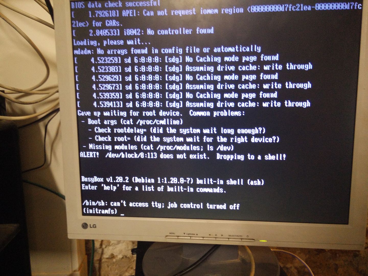

Posté le 16-06-2015 à 16:31:15  profilanswer
Je rencontre un petit soucis pendant l'install.
Tout c'est deroulé glbalement bien ( sauf l'install du GRUB / que j'ai fini par sauté pour passer à LILO )
Mais une fois le reboot , limux load et j'ai ce message : bin/bash: can't access tty; job control turned off!
http://i186.photobucket.com/albums/x91/Hashka/IMG_20150616_162017.jpg
Que dois je faire ?
merci

probleme sur mdadm ? pb raid :o

Posté le 16-06-2015 à 16:37:52  profilanswer
Que dois je faire ?
Revenir du 20ème siècle ?!  :sweat:
Fort et motivé. Sauf parfois.

hashka
Posté le 16-06-2015 à 16:40:11  profilanswer
c'est à dire ? en effet j'ai laissé les anciens disques qui comportait un Raid en ZFS ( freenas )
comment dois je proceder pour resoudre ce pb ?
merci

l0g4n
Expert en tout :o
Posté le 16-06-2015 à 16:47:55  profilanswer
Je vois pas le rapport avec les anciens disques, je parle du délire absolu qui consiste à installer LILO en 2015 :D
Rien que le fait que tu ai un busybox qui démarre indique que t'a une merde dans le bootloader et que, pour faire simple, tu ferais mieux de réinstaller.

Posté le 16-06-2015 à 16:50:45  profilanswer
ok. je veux bien resintaller , mais pourquoi cela bloque sur l'install du GRUB ?( j'ai reitéré 2 / 3 fois sans succès ) :(
n°9522542
l0g4n
Expert en tout :o
Posté le 16-06-2015 à 16:58:16  profilanswer
Attend, je sort ma boule de crystal et je te dis ça :jap:
