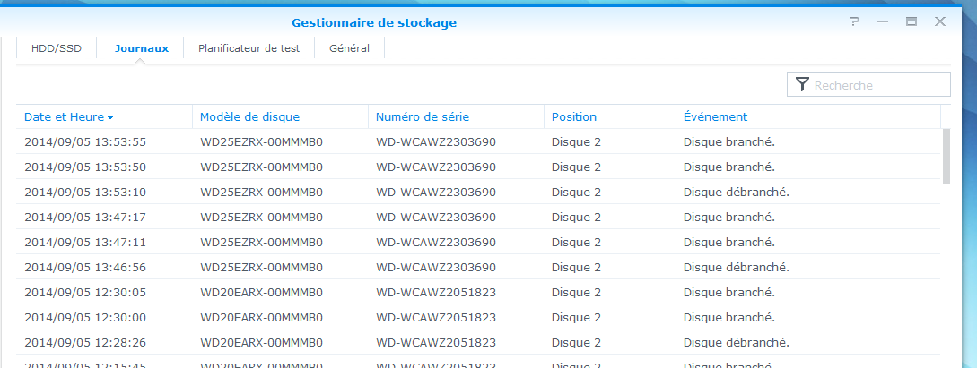

Bon sur les forums xpen, un gars me dit de formater le DD sur un autre PC et de le remettre, suite à min problème dé déconnection intempestive :
http://reho.st/self/fc6f412b26e7d9a2181c4dabf5670da61893d7ae.png
Je passe par WDLifeGuard histoire de faire un petit test :
Test Result: FAIL
Test Error Code: 06-Quick Test on drive 7 did not complete! Status code = 07 (Failed read test element), Failure Checkpoint = 102 (Unknown Test) SMART self-test did not complete on drive 7!
Puis en test étendu, à la fin il me propose de réparer. Ce que je fais.
LE test Rapide est OK maintenant.
Je vais le remettre dans le Proliant et voir si c'est OK.
