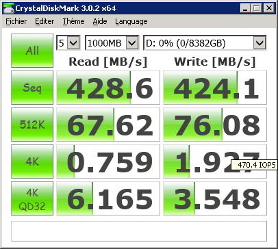

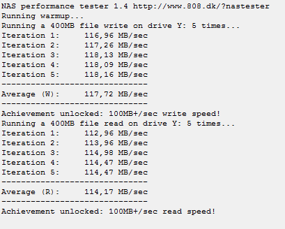

ElYoM
Posté le 11-06-2013 à 19:14:46  profilanswer
@casiusxxx : En effet, ça dépote ^^
https://pbs.twimg.com/media/BLiZl5fCQAAj2DR.png:large https://pbs.twimg.com/media/BNOyEXVCEAAkR1n.png:large http://elyom.is.free.fr/ATTO.png
On peut trouver cette même carte moitié moins chère chez les petits chinois (SuperMicro AOC-USAS2LP-H8IR, révision 1.00) : http://item.taobao.com/item.htm?sp [...] 9865482118
Message édité par ElYoM le 25-06-2013 à 00:23:08

n°8754291
ElYoM
Posté le 11-06-2013 à 19:33:32  profilanswer
Le contrôleur intégré de la carte mère ne gère que le RAID 0 et 1, je ne saurai donc pas te répondre quant aux performances comparées à un RAID 5 full hardware comme avec ma carte.
Par contre, ce qui est sûr c'est que le CPU est véritablement soulagé lors des transferts bien qu'avec une carte fake hardware (HBA) comme celle que je vends en signature et qui fonctionne de la même façon que le RAID de la carte mère, le CPU n'était pas non plus surchargé (même lors de l'initialisation). Les débits avec ma Promise étaient de l'ordre de 170MB/s en écriture et 150MB/s en lecture en RAID 5 également. Bref, largement de quoi saturer un lien gigabit. On peut donc très largement se contenter d'une carte du même type que la Promise;)
Message édité par ElYoM le 11-06-2013 à 19:35:34

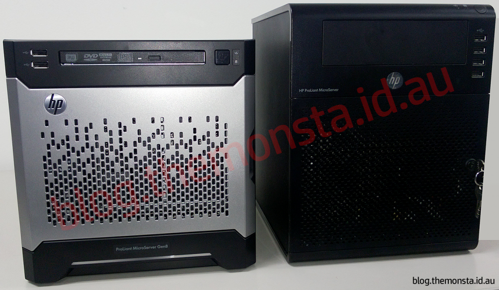

n°8754668
thoms89
Posté le 12-06-2013 à 07:38:52  profilanswer
http://blog.themonsta.id.au/wp-content/uploads/2013/06/MicroserverG8_vs_G7-1024x595.png
n°8754684
patator_bz​h
3nL4rg3 Y0uR Th3s1S
Posté le 12-06-2013 à 08:31:14  profilanswer
C'est vraiment con pour le lecteur DVD slim, on aurait pu mettre des HDDs à la place. :/ :o
Neolumen (Fournisseur officiel de champions et du topoc HFR des torchistes! :o)  |  La thèse, c'est pas secret, c'est discret!!!!
n°8754704
casiusxxx
Indigné v2.1
Posté le 12-06-2013 à 08:59:39  profilanswer
Il est optionnel donc ça doit être possible d'y glisser 2 SSD à la place.
Mon topac de vente

- 2 ports USB 3.0
- 2 ports Gigabit Ethernet
- la carte HP ILO de management à distance déjà intégrée
- un port micro SD :)
- et d'autres trucs
Edit: et 2 des 4 racks 3,5" sont en SATA 6Gbps (contre les 4 en SATA 3Gbps pour N40L)
Mais pas d'indication de HotSwap d'origine on dirait ? :(

Je crois que j'ai vu qu'il n'était pas hotswap. :o
(quoique j'ai vu que c'était au niveau de l'alimentation après...)
