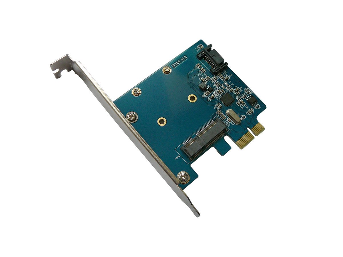

bon alors, j'ai une config à base de :
http://www.pointofview-online.com/userfiles/product-images/Mobii/mainboard/MB-ION-330+fanS.jpg
qui servait accessoirement de nas/serv@home et je me suis mis dans l'idée d'upgrader le bouzin
L'idée etait de :
- prendre un controleur msata en pci-e
http://ecx.images-amazon.com/images/I/618jTGJxT1L._SL1200_.jpg

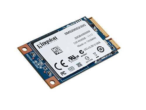

- y foutre un msata pour accuellir l'OS
http://ecx.images-amazon.com/images/I/41h0qhgSHQL.jpg
- profiter des 4 ports sata dispo sur la cm pour faire une grappe de stockage (tenter l’expérience du raid :o )
 [:dannyocean:5]

un ssd (msata) fraîchement déballé de sa boite,
banché sur le contrôleur (msata+sata) pci-e tout aussi frais de déballage,
sur lequel une install de type linux (j'ai test omv et ubuntu) se passe bien,
mais au reboot balance à mort des "kernel panic" et "write fpdma queued failed command"
 [:double c2]

Y aurait-il des choses spécifiques à check dans les logs ?
Je tente donc de brancher la carte controlleur+le ssd msata dans ma machine win7nains:
le ssd se voit mais il y aurait comme des déco/reco intempestive, un peu comme si il avait un reset
ducoup : impossible à formater / accéder (mais pourtant visible via divers outils).
J'ai viré le ssd masata et branché un hdd classique via le port sata et ça fonctionne parfaitement .
 [:enchiz:4]
Si je branche un autre ssd (2.5" ) via le port sata, idem, erreurs alakon en veux en voilà.
 [:el canardo loco]
Puis je en déduire que:
a- le dit ssd msata est foireux ?
b- le contrôleur foireux n'aime pas les ssd ?
c- j’arrête de m'emmerder avec ces vieilleries et upgrade le tout en skylake :o
[:spacex:3]
edit : j'ai pu choper des logs :o
Message édité par ZeMrHyde le 23-01-2016 à 10:21:37

Si je ne me trompe pas, les carte mères qui embarquent un contrôleur msata se voient attribuer un ou plusieurs ports Sata pour la gestion du SSD. Le port SATA de l'adaptateur sert à mon avis à le connecter sur un port SATA de ta carte mère et le PCI-Express uniquement à l'alimenter.
Tu dis pouvoir profiter des 4 ports SATA alors que du ne devrais en avoir que 3 de disponibles; le 4ème étant connecté à ton adaptateur.
Le tout est de savoir si ta carte est un controleur SATA qui se suffit en soi a fournir l'accès au SSD ou juste un adaptateur qui alimente le SSD qui doit tout de même être connecté à un port SATA de ta carte mère.
Je ne sais pas si j'ai été clair ?
n°9719211
ZeMrHyde
té !
Posté le 23-01-2016 à 08:51:54  profilanswer
donc d'apres ce que tu dis, le ssd en msata ne devrait meme pas etre accessible car la liaison data ne pourrait pas se faire ?
comment expliquer alors que les omv/ubuntu arrivent pourtant à s'install dessus ?
 [:tsomi:4]
Features:
* Comply with PCI-Experss v2.0 specification and Serial ATA 3.0 specification
* Supports data transfer speeds up to 6.0Gbps, 3.0Gbps, 1.5Gbps* Bus Interface: PCI-Express x1* Extended Interface: two SATAIII Interface
* Compatible with SATA (III, II, I) Hard Drives, SSD, etc.
* Support 2T HDDSystem requirements:* With an available PCI-Express slot
* Supported operating systems Windows ? XP/Server2003/Vista/WIN7 (32/64bit)/WIN8
Package Included:
1 x 2 ports PCI-E to SATA3.0 Express Card
http://wbtuo.com/zw/product/html/?27.html
ou bien
http://www.amazon.fr/gp/product/B0 [...] ge_o00_s00
pour moi y'a 2 ports : 1 msata + 1 sata
edit :
j'ai refait des tests :
Sur cette config Atom330, j'ai un ubuntu serveur install sur un hdd classique, et j'ai aussi un fedora22 install sur un ssd (SanDisk SDSSDP128G) sur une autre machine.
- le hdd ubuntu branché sur le port sata du controleur : ça boote, pas de soucis
- le ssd fedora branché sur le controleur: ça chie dans la paté
- le ssd fedora branché sur un sata de la CM : ça boote, pas de soucis
 [:rcoco79]
azy, la carte controleur est foireuse amha
 [:cheesecake]
qqun confirmerait mon sentiment au vu des éléments ?
Message édité par ZeMrHyde le 23-01-2016 à 11:42:24

Effectivement, il y a un controleur Asmedia sur ta carte, ce n'est pas qu'un simple adaptateur.
Il doit bien y a voir un soucis matériel. Tu pourrais essayer de brancher ton disque dur système sur le port SATA de ta carte pour voir si ça passe ou pas ?
