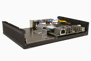

http://1.bp.blogspot.com/-0y1XhZlY5KI/Ub-HP0bGReI/AAAAAAAAGEw/kd1cGkyA9n0/s320/lgxNUC3.jpg
Les plaques sont loin d'être compliqué
http://www.logicsupply.com/images/ [...] c7_big.jpg
Je pense qu'il y a moyen se fait un soi même  [:gotcha]

Jackledes a écrit :
Quelle tête il a ce boîtier à la verticale ?
Il suffit de pencher ta tête sur l'un des coté  :D
Jackledes a écrit :
Petite devinette : sous la prise mini hdmi, il y a une autre prise, probablement une mini quelque chose encore, mais je ne "vois" pas quoi...
Un port eSata repiqué sur le port sata interne.
Donc pas d'emplacement interne pour le HDD. Il faudra le mettre à l'extérieur
Sinon +1 pour le prix (ça fait un peu trop cher)
