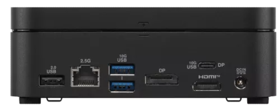

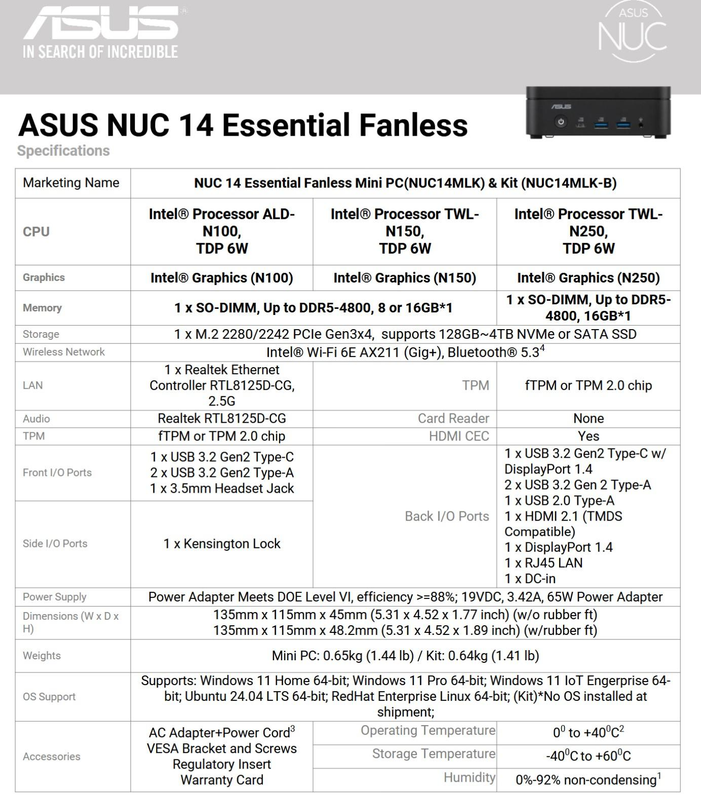

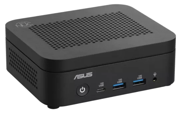

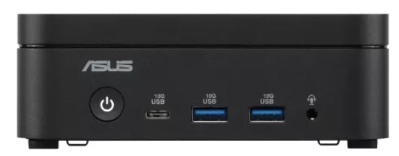

Des Asus Nuc fanless NUC14MLK / NUC14MLK-B
https://i.ibb.co/C3H2cDy7/image.png
https://i.ibb.co/HDYF8sjN/image.png
https://i.ibb.co/PGWBs1fD/image.png
https://i.ibb.co/jv3JZMcj/image.png
https://www.fanlesstech.com/2026/10 [...] nless.html
Message édité par kaxxymo le 07-10-2026 à 17:35:33

Posté le 07-10-2026 à 18:57:02  profilanswer
Le N250 a un an et demi, comme le N350, je pense qu'il peut suffire
n°11490844
FanlessTec​h
Posté le 08-10-2026 à 06:25:10  profilanswer
Absolument, des petits CPUs bien réactifs, rien à voir avec les Atoms ou Celerons des années précédentes.
Pour de la bureautique, web, streaming, c'est parfait!

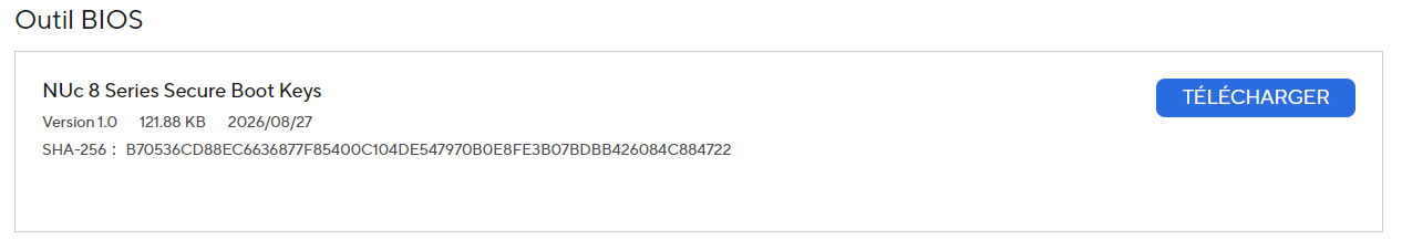

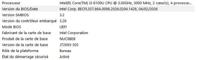

J'ai fait la mise à jour des certificats secure boot sur mon Intel NUC8i3 suite à cette info ( https://www.cert.ssi.gouv.fr/actual [...] 6-ACT-014/ ), ça a marché.
Après franchement s'il n'y a pas de problème de fonctionnement, ce n'est pas utile.
J'ai trouvé ça sur le site Asus ( https://www.asus.com/fr/supportonly [...] desk_bios/ )
https://i.ibb.co/4RXVQ3YT/image.png
https://i.ibb.co/S4WqrGr1/image.png
ps : état de démarrage sécurisé / secure boot
Message édité par kaxxymo le 08-10-2026 à 18:31:43
J'ai tout fait et tout s'est bien passé, mais ça ne marche pas, toujours le même défaut AVANT/APRES
https://img.super-h.fr/images/2026/10/09/db3c3eb9da41c26ceeb12ba32a19f5eb.png

tu as la même version du bios ?
n°11491097
zwaq
Posté le 09-10-2026 à 22:34:23  profilanswer
Oui comme ta capture d'écran et je suis sous Windows 11 26h2
n°11491105
kaxxymo
Posté le 09-10-2026 à 23:19:09  profilanswer
Bizarre
Tapes la commande suivante en powershell en administrateur, s'il te dit "true" c'est que tout est bon :
[System.Text.Encoding]::ASCII.GetString((Get-SecureBootUEFI db).bytes) -match 'Windows UEFI CA 2023'
https://www.asus.com/me-en/support/faq/1056827/
