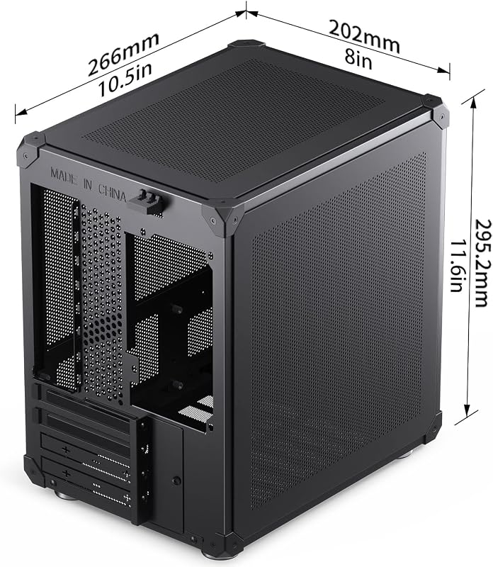

Pour moi la grille sur le dessus ne fonctionne pas pour du fanless non plus
Avec de si petits trous, l'air chaud va sortir moins librement. Attention, elle sera aussi très chaude au toucher
https://m.media-amazon.com/images/I/71JddsavpIL._AC_SL800_.jpg
https://m.media-amazon.com/images/I [...] SL800_.jpg
C'est ce que je craignais avec le boitier Asus AP201, petits trous également, mais il y a plus d'espace ici entre le radiateur CPU et le la grille du dessus qu'il y en aurait sur le C6.
Pour le moment, je vais faire quelques tests avec la config comme ci-dessous, je ferai un retour pour ceux que ça pourrait intéresser.
