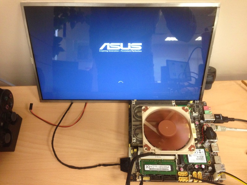

SiRoB a écrit :
A priori, c'est pour verrouiller les paramètres du bios afin d'éviter qu'un utilisateur ne les modifie facilement.
Il faut une intervention physique sur le jumper pour déverrouiller la configuration.
@Jackledes
As tu essayé en positionnant le sélecteur LVDS/eDP sur eDP?
http://img15.hostingpics.net/pics/286822LVDSoreDP.png
Au passage, une Q87T avec une dalle connectéen LVDS :
http://reho.st/medium/http://1.bp. [...] -19-46.JPG
Source : http://uav-done.blogspot.fr/2014/04/asus-q87t.html

Jackledes a écrit :
D'ailleurs, si il y a un expert de ce LVDS, je veux bien que l'on regroupe les infos dessus car sur ma ASUS Q87, je ne parviens pas à l'éteindre complètement. Sous Ubuntu, le LVDSl reste actif, ce qui fait que lorsque j'utilise 2 écrans FHD et que je clone mes écrans, en fait il en clone 3 et se règle sur le définition de celui qui à la définition la plus faible, le LVDS et je me retrouve avec mes écrans FHD en 1280x800 (ou quelque chose comme ça), et impossible de régler la sortie LVDS en FHD.
il existe un switch LVDS Enable/Disable dans le bios de la Q87, au fin fond des menus :
System Agent Configuration \ IGD Flat Panel => Disable
http://dlcdnet.asus.com/pub/ASUS/m [...] 9_Q87T.pdf
Cela le désactive complètement. Tu peux le mettre en favori dans le bios pour le retrouver plus facilement.
Jackledes a écrit :
Pour les claviers : oui, je pense que le logitech K400/K400r est de qualité assez basique. La présence du pavé tactile et le prix comblaient ce défaut pour moi. Mais si vous me dites qu'ils existe d'autres claviers compacts avec touchpad de meilleure qualité, je crains qu'ils ne soient beaucoup plus chers (j'ai vu un Microsoft énorme et cher). Une autre fonction qui serait utile : j'ai 3 K400/r, sans compter 2 claviers filaires sur d'autres ordis : si je ne pouvais en n'avoir qu'un seul pour tout piloter, quel gain de place :-).
Le logitech K380 (pas cher) permet de piloter 3 devices bluetooth. Malheureusement pas de pavé. Je suis moi aussi à la recherche du tout en 1 pas trop cher et de bonne qualité. Je déteste les gros claviers trop larges.
Message édité par jean019 le 16-05-2016 à 13:33:49
Je te remercie de d'être penché sur le manuel de la carte mère, mais j'ai fait le réglage que tu mentionnes dès les ou le premier jour d'utilisation de la carte mère et malgrès ce réglage le port LVDS reste visible sous Ubuntu (Windows, je ne sais pas). Tu peux l'activer ou le désactiver, là n'est pas le problème, il est que si jeux avoir mes 2 écrans qui affichent la même chose (mode "clone" ), il met automatiquement en route le LVDS et en plus il règle tous les écrans en 1024x768, mode du LVDS, sans autre possibilité de réglage que le 800x600.
Je ne veux pas défendre Ubuntu absolument, mais si le LVDS est dévalidé dans le BIOS, le système d'exploitation ne devrait même plus le voire, donc je pense que c'est le BIOS qui est en cause : espérons que ASUS mette cela au programme d'une correction prochaine...
Pour le clavier, si il n'y a pas de pavé, tu bricoles avec une souris sur les genoux ?
Bref si un modèle de clavier+touchpad compact et qui permet de piloter plusieurs ordis sort, cela intéresse du monde : je ne comprends même pas que l'on ne croule pas sur l'offre : comment font les gens pour la souris sur les genoux avec tous les mediacenter qui se montent ?
Topic mini-PC fanless et noiseless : http://forum.hardware.fr/hfr/Hardw [...] 1195_1.htm

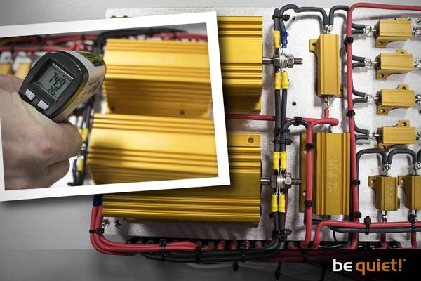

Après les 200W de l'airtop compulab fanless, un nouveau record a été atteint ! 400W refroidit passivement !!!
http://reho.st/preview/https://scontent-fra3-1.xx.fbcdn.net/t31.0-8/13217179_1100025390040848_5148757746705666607_o.jpg
Ouai bon d'accord, c'est pas tout à fait la même chose  :whistle:
"Une résistance de 400W fabriquée par le département R&D de be quiet! afin de mesurer les potentiels problèmes de bruits parasites."
Message édité par thony94 le 19-05-2016 à 20:39:47
