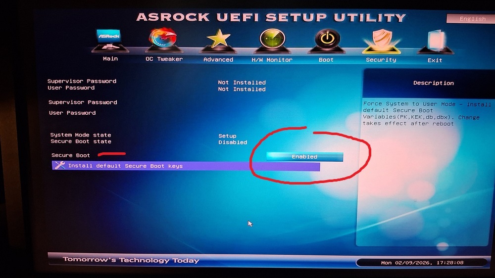

bluehangel : rien dans l'onglet security ... c'est pas là. mais merci pour l'aide :)
https://zupimages.net/up/22/24/3x84.jpg
par contre visiblement c'est bien dans l'onglet 'advanced'
https://zupimages.net/up/22/24/5apk.jpg
Mais je remarque que le bios doit être en CSM car il est marqué 'enable'. Il faut donc que je le mette sur 'disable' pour être en UEFI je suppose... c'est bien cela ?
Je demande cela car e fait, je désire réinstaller mon win 10 sur un nouveau ssd que je viens d'acheter. celui qui fonctionne actuellement commence à donner des signes de fatigue dont mieux vaut prévenir que guérir.
j'ai vérifié et mon nouveau ssd est en GPT donc il est ok !
J'ai téléchargé un iso de win 10 sur le site microsoft et mis sur une clé usb avec leur outil 'mediacreationtool21H2'.
Je l'ai mis aussi sur une autre clé usb avec rufus.
Il ne me reste plus qu'à booter le pc avec la clé usb contenant win10 et suivre l'install.
Mais si le ssd est en GPT, il faut que le bios soit en legacy/compatible ou en UEFI.
Je cherchais donc a savoir si mon bios était donc régler en UEFI ou CSM. donc visiblement d'après la 2eme photo, il est réglé en CSM. je dois donc le mettre sur disable.
Dites moi si j'ai tout bon à ce niveau ? si je mets l'option CSM sur disable, il va obligatoirement passer en UEFI je suppose ?
je veux juste m'assurer que je ne fasse pas de betises avant de commencer la nouvelle install de win 10.
dernier truc : et le mode legacy/comptaible ? il n'existe plus sur cette carte mère avec le dernier bios 2.9 ? car je n'ai rien trouvé dessus en farfouillant dans le bios.
Col Hanzaplast, merci encore pour tes précisions. je n'avais jamais su a quoi servaient ces 3 options dans OC Tweaker. Mais il est vrai qu'une fois que le bios est reglé, on y touche plus :)

J'ai deux PC: Un en Win11 et un en Win7.
Les deux sont en CSM=Enabled
Les deux sont en GPT
Les deux sont en Secure Boot=Disabled
Les deux bootent comme des fusées  :lol:
Pour moi Secure Boot est juste une tentative lamentable de Microsoft d'empêcher d'installer un OS autre que Windows. Heureusement cette tentative a foiré.
" Il n'y a aucune chance pour que l'iPhone s'attribue une part de marché significative. Aucune chance. " (Steve Ballmer 2007)
n°11131004
bluehangel
Posté le 20-06-2022 à 19:26:41  profilanswer
L'option CSM est à mettre sur enable lorsque'un périphérique comme une carte graphique n'est pas uefi compatible. Cela active un mode de compatibilité du bios uefi. Qui lui est quoi qu'il arrive un bios UEFI.

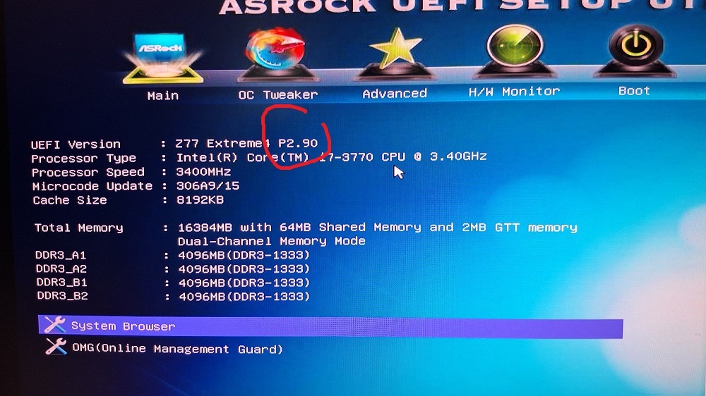

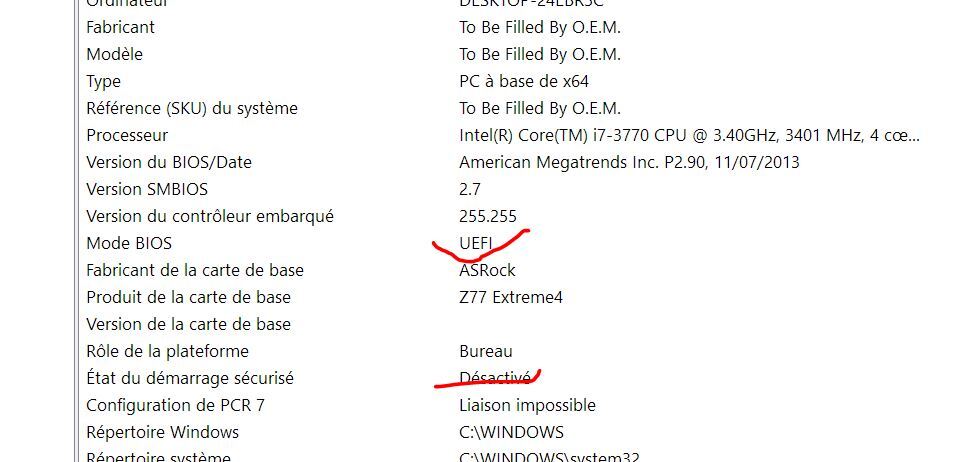

n°11467479
tolunq
Posté le 09-02-2026 à 17:56:26  profilanswer
Bonjour
Mon pc est toujours sur cette CM Azrock est fonctionne toujours aussi bien pour ce que je fais avec.
J'ai juste deux petites questions ...
1) la CM possède t elle une puce TPM ? car sans elle, j'ai des doutes sur le secure boot sur enable...
2) Je cherche à remettre le secure boot dans le bios. je l'ai bien remis sur enable mais visiblement il n'est pas pris en compte...
https://zupimages.net/up/26/07/f63v.jpg
https://zupimages.net/up/26/07/c9vb.jpg
je suis en bios 2.9 (pas de version beta)
https://zupimages.net/up/26/07/l64g.jpg
Comment faire pour que ce secure bios soit actif ?
et sur la 1ere image, qu'est ce que c'est que :"install defaut secure bios keys ?
Merci encore pour toute aide
Cordialement
