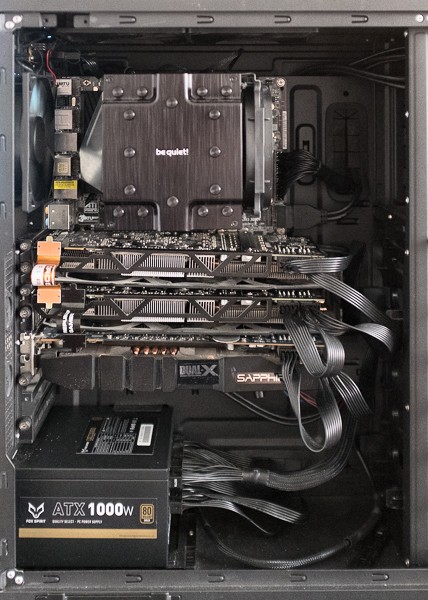

Ici AsRock Z77 Extreme4 + AsRock Z77 Extreme6 + AsRock Z77 Extreme9.
J'ai installé toutes ces cartes avec une clef USB Rufus et Seven64 SP1 FR Ultimate. Je ne vois pas pourquoi on ne pourrait pas faire pareil avec Windows10.
Tous mes disques sont formatés en GPT. Ici une procédure pour vérifier le type de son disque: https://www.chassimages.com/forum/i [...] msg8233858
Toutes mes cartes tournent avec CSM = Yes & Secure Boot = No
J'ai migré l'Extreme9 de Seven64 en Win11 en suivant cette procédure: https://www.chassimages.com/forum/i [...] msg8256890
Il y a eu un truc étrange au premier boot avec Win10. Un thermomètre m'a indiqué une MAJ. Je pense que c'est l'UEFI de l'extreme9 qui s'est mis à jour.
Dans Win11, GPU-Z indique si la carte graphique est UEFI. C'est Non pour ma Radeon HD7990 Sapphire et Oui pour ma R9 280X Gigabyte.
Bref on peut profiter de la modernité UEFI avec ces cartes sans s'embêter avec des blagues genre TPM, Fast Boot, Secure Boot et tutti-quanti...
https://i.postimg.cc/KzBt80DG/Tri-Cross-Fire-Radeon-R9280-X.jpg
AsRock Z77 Extreme9 avec Tri Cross Fire Radeon R9 280X (deux Gigabyte et une Sapphire)
Message édité par Col Hanzaplast le 09-03-2022 à 18:27:53

Je crois que le pied de soutien pour carte graphique correspond plus aux CG vraiment lourdes comme les NVIDIA 3xxx.

je disais ça pour les cartes graphiques qui penchent un peu sur la photo, et en crossfire, permet de maintenir un espacement pour le flux d'air   ;-)
