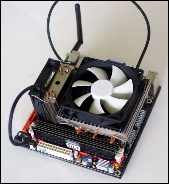

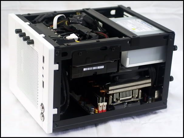

Je ne crois pas que ce mod ai déjà été posté ici,
mod B.I.L.H.A.T. (by emoners):
http://i116.photobucket.com/albums/o34/emoners/York/emon_ZOTACGF9300-ITX125.jpg
http://i116.photobucket.com/albums/o34/emoners/York/emon_ZOTACGF9300-ITX109.jpg
http://i116.photobucket.com/albums/o34/emoners/York/emon_ZotacGF9300-ITX31.jpg
http://www.showmyrig.com/rig/view/76/
noté le soin apporté au refroidissement de la cm  :sol:
il n'y a que l'alim non peint qui fait tache
Message édité par Wils le 06-02-2010 à 16:24:35
