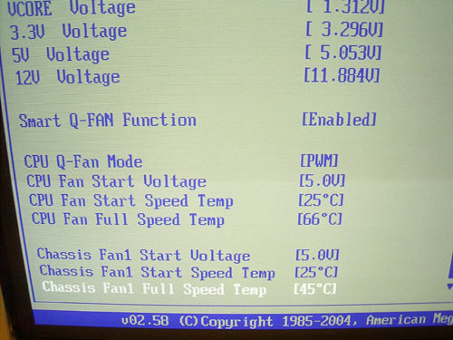

je vais poser une question un peu con !! mais je vais la poser
dans le Bios qu'elle est l'option a mettre pour que la vitesse du  ventilateur du processeur s'adapte à la temperaruture de celui-ci
j'ai un potentiometre ( molette fournis avec le zalman ) branché sur celui ci  !! ca empeche le fonctionnement en auto ?
merci d'avance

angela-pcs
Posté le 26-06-2007 à 12:00:14  profilanswer
Qfan :
http://www.3dnews.ru/documents/11564/bios_qfan.jpg
A voir si ça marche avec un Zalman car pas Pwm (4 fils comme le rad box )
n°5613306

n°5613426
pewef
Posté le 26-06-2007 à 13:02:46  profilanswer
angela-pcs a écrit :
Qfan :
merci j essaye ca et je fais un retour !
Qfan :
bon je viens tester mais c est pas concluant !! en gros mon variateur sera ma main ...
bref ..  je tourne à 40° de moyenne et ca me preocupe !!
sinon j ai mis mes 4Go de memoire ... test de base ( ouais ouais je suis sur qu il bleuf tous, moi ma carte mere elle va tous dechirer) donc je lance à 800 mHz
et j arrive à vista ... au moment de mettre mon code PAF ca plante ..
bref je suis passé en :
FSB Memory Clock Linked
FSB Memory Ratio 3:2
FSB(QDR) MhZ 1066
CPU Multiplier 9
donc en gros ram à 711 Mhz et ca semble stable .. je lance un memtest et je fais retour :)
retour ==> une passe durée 2 heure ! 0 error :)
Message édité par pewef le 26-06-2007 à 21:54:38

Salut
http://www.hitechpc.be/catalogue/p [...] -u12f/2567
passe sans aucun probleme !
! n'est pas PWM donc Qfan ne fonctionne pas !
A+
