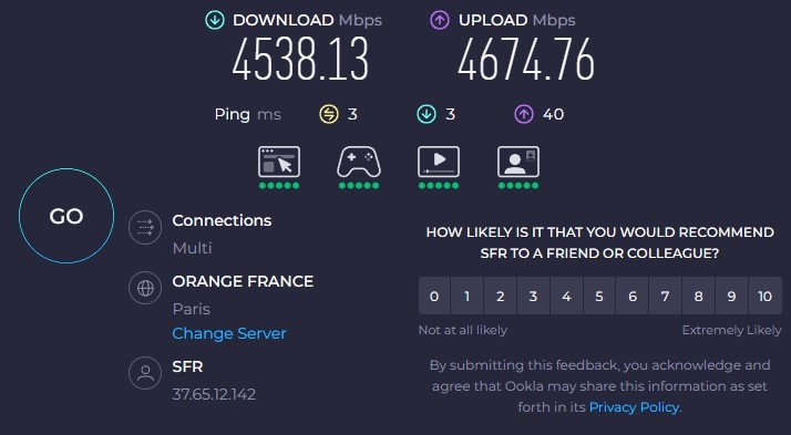

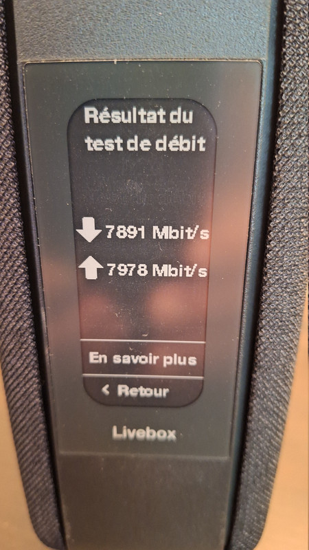

Rien de défectueux, j'ai plus ou moins la même chose avec du 8gbits orange, et une asus rog en 5gbits, entre le chipset réseau realtek, qu’utilise asus, qui t'affiche un debit max théorique, et orange qui fait de même, ça m'étonne pas
En sachant qu'avant, sur mon ancienne carte mère, j'avais une carte réseau pcie 5gbits au chipset identique realtek 8126 avec les memes resultats, peut etre qu'avec autre chose que du realtek on aurait de meilleurs débits (et encore, pense plus à orange)
https://i.ibb.co/whcgzftz/Capture-d-cran-2026-02-08-111023.jpg
Je suis seulement déçu de mon upload, mais sans plus

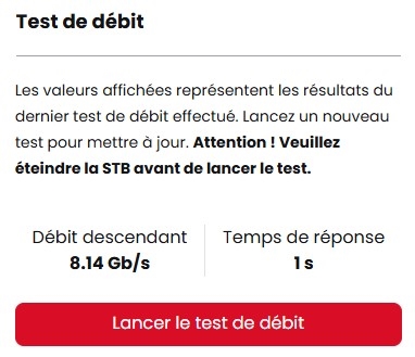

Mon débit :
https://i.postimg.cc/02fL0qhY/20260208-164027.jpg
https://i.postimg.cc/MHXWJpkc/Presse-papiers-1.jpg
Question con , la carte réseau de ma carte mère utilise des ligne PCIe ?

Ma box affiche bien mon debit réelle non ? les chiffre qu'elle me donne , elle les invente pas ?
J'ai fait des recherches et j'ai vu des box avec des débits plus bas que moi .
Si c'est le cas , c'est que j'ai une perte entre la box et mon PC , je suis quasi sur que c'est pas un paramétrage de windows , donc si il reste que la carte .

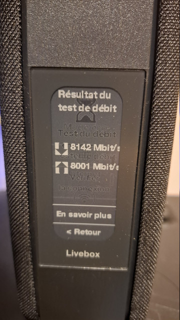

Moi aussi la box m'affiche ça :lol: et j'ai un cable ugreen cat 8
mais en sortie ethernet, non, apres, j'ai pas vérifier si le décodeur tv réserve du débit même en veille, tu peut voir cela
Moi, le débit me suffit, mais si tu te plein, demander une nouvelle box qui changera pas grand chose ou faut aller voir la concurrence, pas de problème avec ta carte réseau en tout cas, comme tu peut le voir plus haut, une box sfr sature une carte 5gbit à 4.5gbits reel
https://i.ibb.co/7xbWHMPR/20260208-183225.jpg

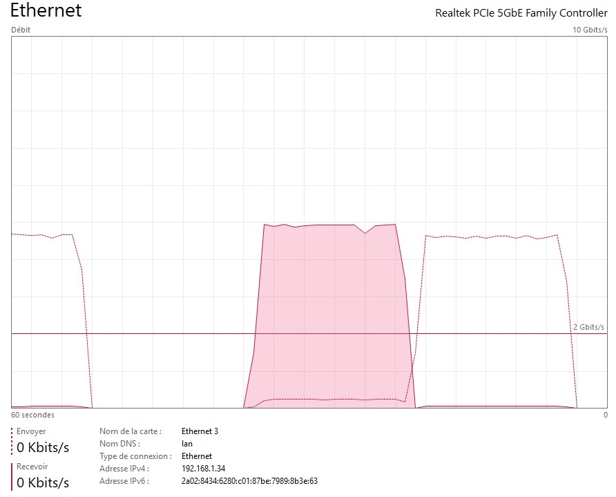

Ton truc ressemble plus à un serveur SpeedTest incapable de saturer ta box donc ta carte. J'ai plein de serveurs qui font ça, je crois qu'il n'y en a qu'un ou deux qui arrivent à saturer ma carte 5gb.
Il y a aussi de petits écarts entre ce qu'affiche SpeedTest et ce que voit le gestionnaire de tâches côté réseau. Si j'en crois SpeedTest, je suis à 4.5 down et 4.6 up, mais dans le Gestionnaire de Tâches, ça met respectivement 4.9 et 4.7 pendant le test :
https://rehost.diberie.com/Picture/Get/f/488944

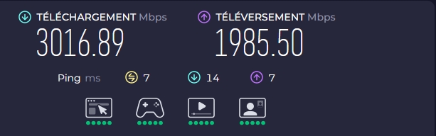

Par curiosité je suis allé sur nperf.com :lol:
C'est peut etre bien speedtest le probleme, voila qui va rassurer notre ami :D
https://pic.nperf.com/r/3626140302668631-4RE7Oo82.png
pour comparaison, voici le test en wifi 6GHz chez moi (derrière un mesh asus (au bout de ma maison) et routeur/ONT orange) :
https://pic.nperf.com/r/3626771500566478-f886KEjB.png
Je viens de tester sur nperf.com , ca ne change rien j'ai toujours le même débit . :pt1cable:
Ali
J'en ai essayer plusieurs mais rien ne change , le gestionaire de taches me donne les mêmes valeur avec une petite marge de décalage comme tu dit .
Après je me plaint pas , c'est juste que j'aimerais bien savoir pourquoi  .
Il faudrait que tu puisses essayer un autre PC avec de l'ethernet 5gb, comme je l'ai écrit plus haut, c'est peut-être ta box qui déconne, et pas ton PC ;)
Ali
bordel de crotte :lol:, et en wifi 7 ?
Ali
J'y avait pensé mais tout mes autres PC sont en 2.5 gb .
