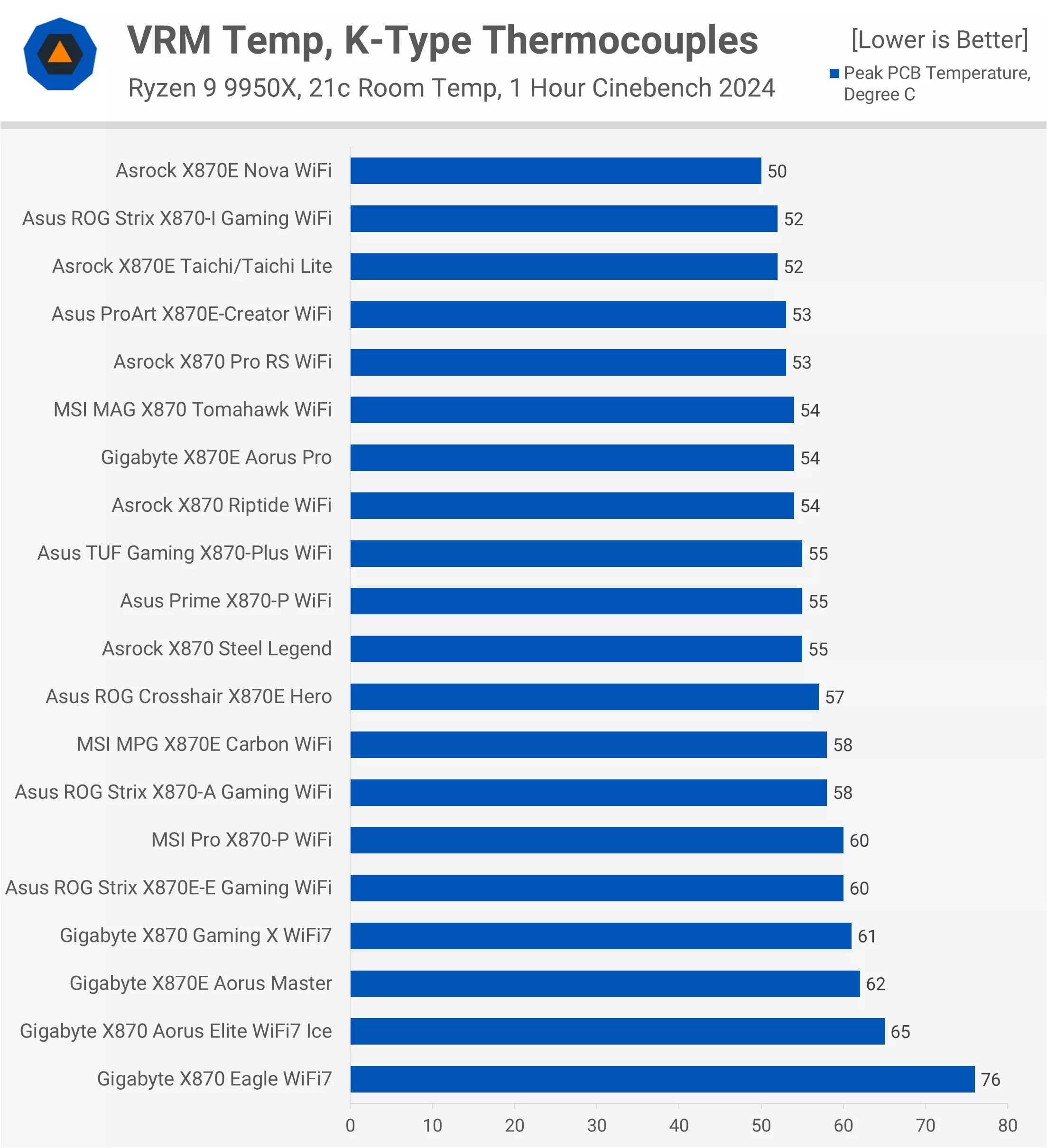

Ouais j'avais trouvé l'article correspondant, il manque justement l'Asus Strix X870-F que je vise :p
Elle a des VRM 110A et un heatpipe dessus donc elle devrait avoir un bon score à ce niveau.

https://www.techspot.com/review/305 [...] ards-full/
https://www.techspot.com/review/290 [...] herboards/
Si on préfère la version écrite.
https://www.techspot.com/articles-info/2907/bench/2024-10-21-image-p.webp
La X870 Prime P ou la TUF Gaming avec leurs 14 phases @ 80A sont au milieux du tableau et font un poil mieux que ASUS STRIX X870E E et ses 18 phases en 110A ...
C'est anecdotique toutes les cartes mères embarquent de très bon étage d'alimentation, y a que la eagle de gigabyte qui fait moins bien mais reste correcte.
Message édité par havoc_28 le 16-12-2025 à 13:42:32

Franchement ces bestioles VRM peuvent souvent encaisser 100° ...
Quelle que soit la carte mère citée, aucune ne devrait vraiment poser problème car leur refroidissement est largement dimensionné. Non?
Personnellement ce n' est pas ce critère qui me ferait choisir précisément une carte parmi celles listées.

Le composant lui-même peut l'encaisser oui mais ce qu'il y a autour n'aime pas forcément.
Idéalement je mettrais aussi un bloc dessus mais ça complique l'affaire.
Ce qu'il y a autours ne va pas souffrir, une phase ça dégage pas suffisamment de watts :o.
Bref tu as tous les éléments pour choisir.
