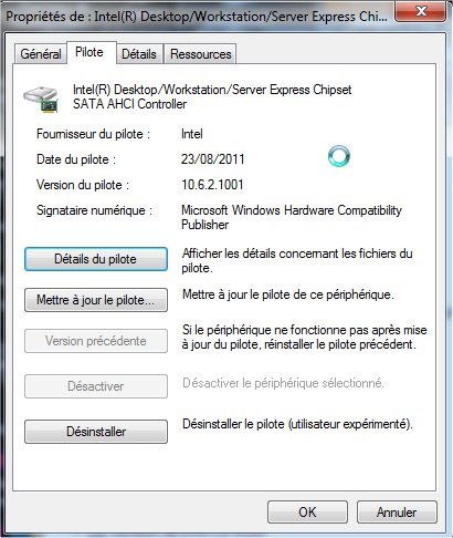

ghoster33 a écrit :
Ben justement je ne sais pas j'ai ca dans le gestionnaire de peripherique est dans proprietes du SSD :
http://img687.imageshack.us/img687/7893/captureiyj.png
Je dois etre en Marvel nn ?
non ghoster
ces pas un port marvell que tu a mis limage au dessus
regarde dans controleur ide ata/atapi
ces marquer intel ...................
regarde dans pilotes quel pilot intel tu a
ca rien avoir avec le pilot du disque vertex III meme
qui est changer rarement
ou tu le vois pas
et si ton ssd est pas brancher sur ce port intel que tu a
branche le en intel
vus ton screen tu a 2 port sata III intel
et 2 port sata III marvell
voila en detaille a quoi ce ressemble :
http://img75.xooimage.com/files/a/d/8/intel-z68-2deedd8.jpg
Message édité par stormwin le 21-10-2011 à 11:52:15

ghoster33
Posté le 21-10-2011 à 11:58:47  profilanswer
Voila le screen :
http://img638.imageshack.us/img638/1791/ssdintel.png

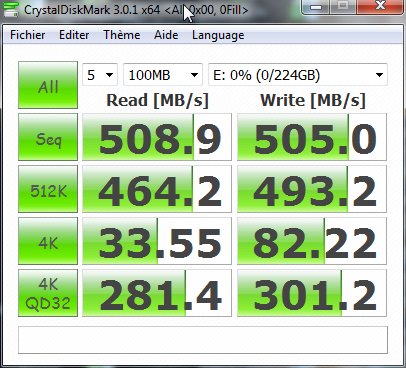

Merci pour la MAJ , installée puis reboot j'ai refait le bench :
http://img851.imageshack.us/img851/144/ssdf.png
Mon SSD est bien branche en sata 3, sur un controleur intel et dans le bios je suis bien en AHCI, je ne comprend pas ce qui deconne  :cry:
Message édité par ghoster33 le 21-10-2011 à 13:22:22

n°8089429
khalis
Stillness is the key !
Posté le 21-10-2011 à 13:32:56  profilanswer
Test en 100Mb.
- Life's short, I choose peace.

Oups j'avais pas vu le 1000 Mb  :heink:
C'est un peu mieux mais en ecriture c'est encore laborieux
http://img542.imageshack.us/img542/9000/vertex8.png

ta bien mis a jours le pilots intel?
si oui je vois pas pourquoi ta du 250 ou 350
essaye de test ton vertex III sur un autre pc
mais faudra peut etre que tu renvoie le ssd a ocz
j'ai l'impression que tu a un gros problèmes en écriture
sauf en 4k qd32

Posté le 21-10-2011 à 17:31:18  profilanswer
J'ai tt a jour maintenant, je suis surement tombé sur le mauvais dans le tas  :sarcastic:  ...
http://img543.imageshack.us/img543/8533/vertex14.png
Voila ce que j'ai maintenant sans rien toucher , des perfs correctes mais ya que moi qui est des resultats aleatoires comme ca ?
Message édité par ghoster33 le 21-10-2011 à 18:19:19
n°8089827
stormwin
Posté le 21-10-2011 à 18:53:51  profilanswer
ça a l'air beaucoup mieux et presque parfais
faudrais comporter avec quelqu'un qui a uen carte mere P67 avec sont vertex III
moi en z68 j'ai des performances différente
mais ces peut être normal la pour toi
vérifie bien que tout est a jours
voila mes dernières performances:
http://img72.xooimage.com/files/a/a/e/ssd-force3-z68-intel01-2df14fb.jpg
http://img70.xooimage.com/files/9/4/d/ssd-vertex3-z68-intel04-2d4562b.jpg
comme tu vois parfois ça baisse un peut
mais tes plus très loin de moi
a voir si avec ta carte mère actuel tu peut faire mieux ou pas
mais ces largement mieux que ce que tu nous a montrer dans les débuts
Message édité par stormwin le 21-10-2011 à 18:59:19
