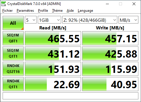

Space
Profil: Maux des rateurs
Posté le 21-02-2020 à 11:58:29  profilanswer

Tu peux avoir de très bon débit à la condition que le boitier soit UASP et que cela soit sous W10 , W7 a tendance à moins bien gérer l'UASP.
En général avec un bon boitier USB UASP , on est au alentour de 450 go/s lecture/écriture
J'ai ceci comme débit avec un Samsung 850 Evo 500Go dans l'Inatek , en débit pratique c'est de l'ordre de 430 Go/s lecture/écriture sur les gros fichiers.
https://i.postimg.cc/ZRWM4VWw/SP.png%20
n°10704420

Salut à toi ...
Posté le 23-02-2020 à 21:23:23  profilanswer
Pas sûr que ta capture d'écran prouve quelque chose.J'ai ce logiciel il prouve juste que la commande trim est envoyée aux disques.
D'autant que le trim était buggé sur la série de carte  en chip 2008 .Cela est réglé pour les 3008.
Le trim passe en raid 0 et en raid 1 donc l'idéal serait de faire un raid 10 mais ça coûte plus d'espace.
A priori sur les différents forums pas de trim sur un raid 5,quand on y réfléchit c'est logique:si le trim reassigne les blocks le contrôleur raid risque de perdre les pédales.
En y réfléchissant j'ai un raid 5 de disques durs qui tourne depuis environ 8 ans et je n'ai pas eu besoin de défragmenter,en fait je ne me suis jamais posé la question donc les  contrôleurs raid sont déjà bien optimisés sur la gestion des disques.
http://forum.hardware.fr/hfr/Achat [...] 2770_1.htm
n°10704882
7thWave
Forward
Posté le 23-02-2020 à 22:04:21  profilanswer
En fait je pense que si car la première chose que j'ai regardée quand j'ai installé le Raid 5 c'est ça. Rien ne mentionnait que la commande était active c'est d'ailleurs pour ça que je suis venu poster ici. Entre temps j'ai vérifié si c'était actif par cette commande : fsutil behavior query DisableDeleteNotify et du coup ça n'y était pas. J'ai donc fait en sorte de l'activer mais je n'étais pas retourné sur HD Sentinel. C'est en faisant la capture tout à l'heure que j'ai vu que finalement c'était "bon".
en chip 2008?
Ok, d'accord.
De toute façon je ne m'inquiète pas outre mesure, je voulais d'autres avis, ce qui est le cas.
Donc merci :jap:
Message édité par 7thWave le 23-02-2020 à 22:04:46
