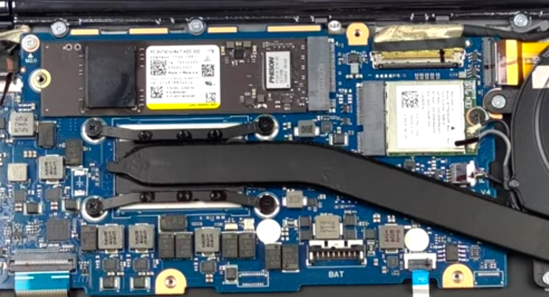

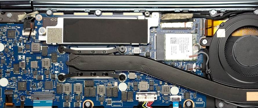

Posté le 21-04-2026 à 21:18:26  profilanswer
J'hésite finalement à installer mon Crucial P310 pour remplacer le WD SN735.
Pas vraiment à me plaindre de ce dernier cela dit. Juste envie de bricoler :o
J'ai un peu peur de la chauffe avec le Crucial, d'autant que l'emplacement nvme c'est avec un cache/"dissipateur" métal - y a pas beaucoup de place là-dedans, un cm.
Le WD monte dans les 65° en lecture/copie pas trop intense, idle à 40°.
https://rehost.diberie.com/Picture/Get/f/508222
https://rehost.diberie.com/Picture/Get/f/508223

n°11475275

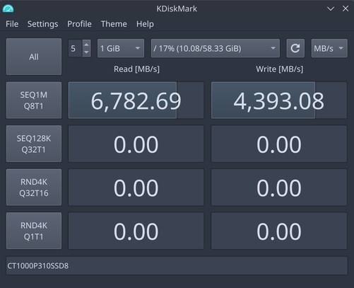

Bweezy
Posté le 23-04-2026 à 22:11:15  profilanswer
Bon, ça marche bien, mais je suis à la moitié de la vitesse annoncée en lecture (3500 MB/s vs ~7000)  [:satrincha:1]
La mamma dei cretini è sempre incinta

miksair
Posté le 23-04-2026 à 22:33:16  profilanswer
Limitation du pcie3, ton ssd serait a 7000 si tu étais en pcie4

n°11475473
Bweezy
Posté le 23-04-2026 à 22:44:20  profilanswer
Non, la machine a passé les tests avec un Samsung d'origine à + de 7000
Asus uses a fast PCIe 4.0 SSD from Samsung. The PM9A1 (OEM version of the 980 Pro) offers a storage capacity of 1 TB, with around 904 GB available after the first start-up. In the benchmarks, the M.2-2280 drive achieves very high transfer rates of more than 6 GB/s and is thus currently one of the fastest SSDs in the mobile sector. Moreover, performance remains stable even under constant load despite the somewhat unfavorable positioning right next to the CPU, which not all devices with fast PCIe 4.0 SSDs can manage.
Bios, rien vu de spécial comme option. Linux qui merde ? Ce serait connu je suppose ...
Mais doit y avoir un truc qui bug quelque part.

n°11475478
Bweezy
Posté le 23-04-2026 à 23:57:39  profilanswer
C'est bon  [:bweezy:1]
https://rehost.diberie.com/Picture/Get/f/508762

n°11475531
Bweezy
Posté le 24-04-2026 à 13:42:07  profilanswer
... C'est bon, mais en mode charge uniquement (même si en powersave via autocpu-freq). Sur batterie, la vitesse est divisée par deux.
Ca m'embête un peu, relativement.
C'est un comportement normal, sur Windows aussi ?

tistou77
Geek Inside!!
Posté le 24-04-2026 à 13:59:01  profilanswer
Sur batterie, le CPU, CG, etc. ont leurs performances réduites pour gagner en autonomie, pour Windows, sans doute pareil avec les autres OS
Hormis changer le mode d'alimentation ou de le personnaliser, je ne vois pas
